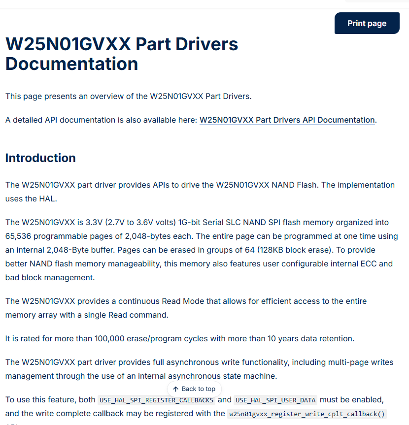

[其它] ST新增的SPI NAND 驱动支持

这个驱动带坏块管理吗?

这驱动哪里可以下载呀 ?
是需要 mx 配置吗 ?

这个芯片自带

https://github.com/STMicroelectr ... 01gvxx-part-drivers

NAND FLASH芯片真的有自带坏块管理吗?我还纠结怎么做坏块管理呢

我也想知道 这芯片自带坏块管理是否为真也 ?
如果是的话那还可以搞一下子嘛

对,他们家这个带了
