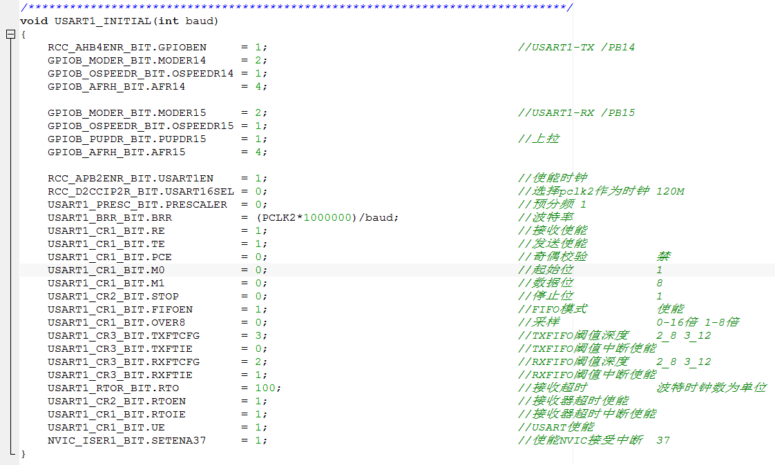

6.使用方法如下图 一个串口初始化代码
[url=]iostm32h743.h[/url]
iostm32h743.h
224.34 KB, 下载次数: 7

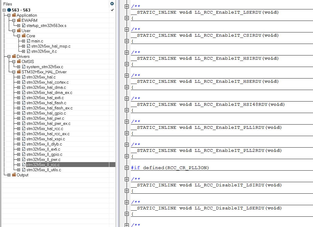

 楼主| 发表于 2026-3-23 09:57:32 | 显示全部楼层
hqgboy 发表于 2026-3-23 09:38
LL库,有些外设是不是没有?
1.png 确实 OTCOSPI 不能选LL库生成代码后 居然混用了,代码更多了
