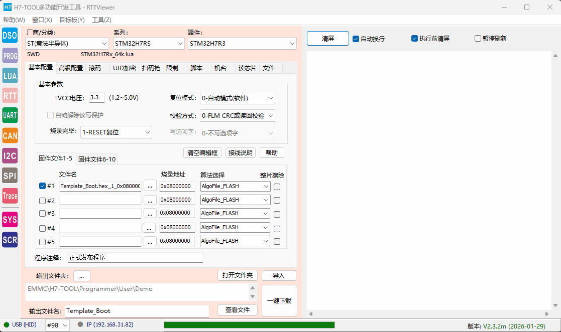

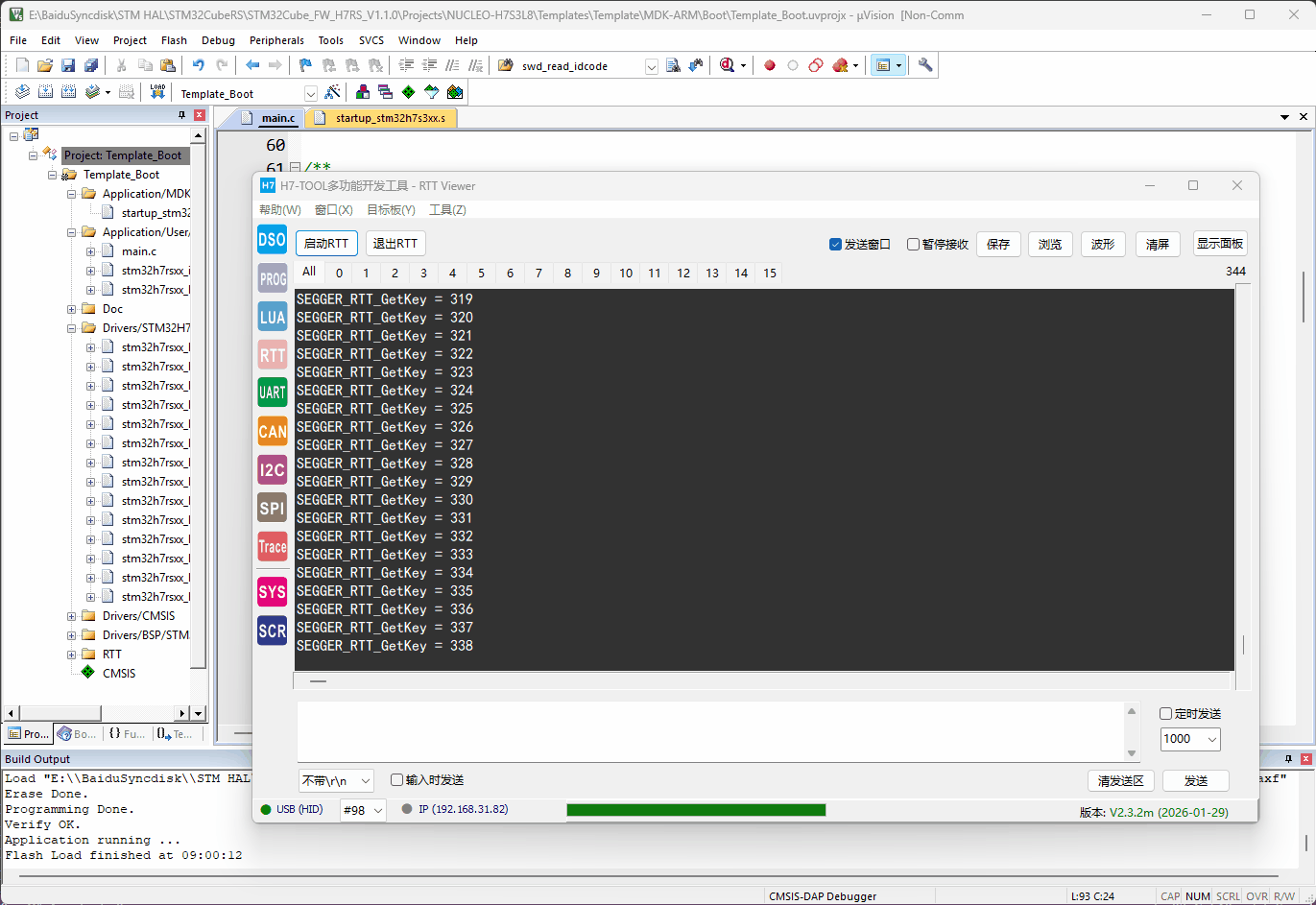

【问题由来】
一般芯片都有多个AP寄存器, TOOL要操作目标芯片的寄存器,外设等,需要选择指定的寄存器
【问题解决】
经历几天研究,已经实现H7-TOOL自动扫描目标芯片AP寄存器,并选择指定寄存器操作
1、RTT操作效果,MDK下载程序时断开RTT刷新,下载完毕自动重连
2、脱机下载后,自动重连RTT
3、使用的H7RS NUCLEO板子
