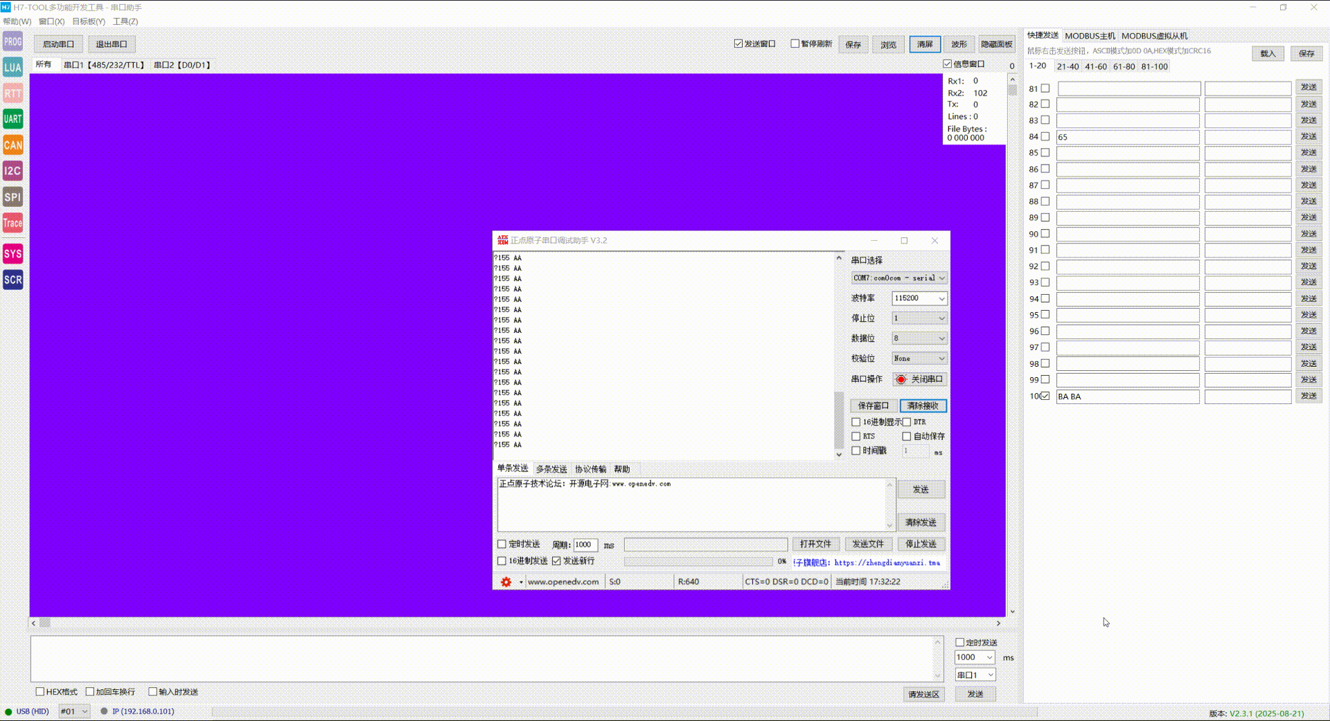

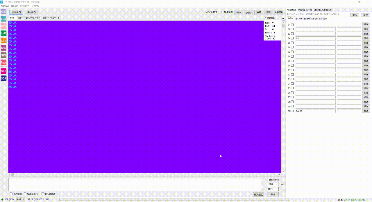

 楼主| 发表于 2026-3-17 17:36:21 | 显示全部楼层
打开桥接后h7的上位机就无法显示具体内容了
124403
发表于 2026-3-17 17:54:44 | 显示全部楼层
桥接功能无敌好用,没有楼主说的奇怪问题。
1、使用有误,仅串口1可以桥接。串口2不可以,串口2发送有个特殊标识,用于和串口1区分使用的。也就你的串口助手接收前面显示的乱码
2、打开桥接后,H7-TOOL本身必须停止展示,因为无法同步你串口助手使用的解码方式和TOOL上位机解码。桥接的本质仅仅是数据转发,桥接后,内容的展示全部由你的串口软件控制,TOOL不再管。
