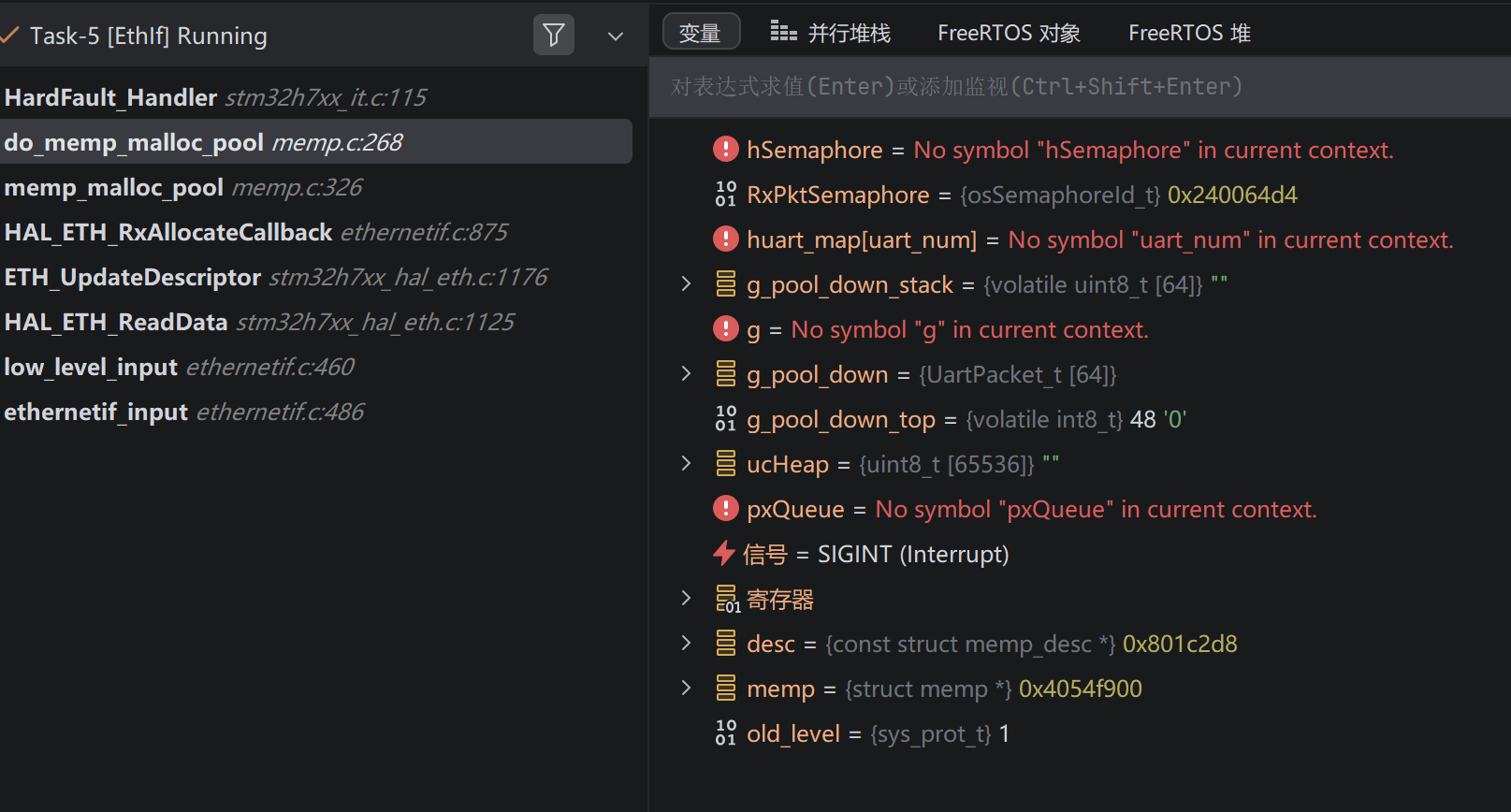

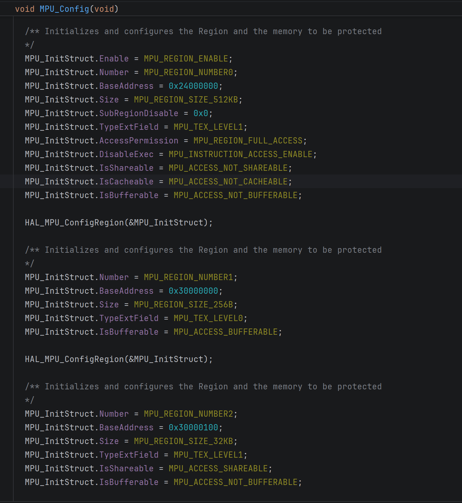

我采用H7+LWIP+FREERTOS,在F4的板子上可以稳定运行,但是到H7上面运行一会儿就会卡死,eth配置按照官方案例设置的,rx描述符起始为30000000,tx描述符起始为30000080,rx Buffer起始地址为30000100,RX_POOL设置20个(约30KB多点);对应的lwip的堆区起始地址为30008100,设置大小为8KB。MPU配置为normal模式下的nocache,eth描述符区域配置为decieve。已经折腾了一星期了,反正就是会出现硬件错误。求好心大佬帮助一下!!!

 楼主| 发表于 2026-3-16 17:45:30 | 显示全部楼层
自己顶一下!!我认为的,memp对应的应该是内存池的地址,正常应该是在0x30000100到0x30008100之间(对应20个缓存)才对啊,怎么会跑到0x40开头去了?求给位大佬救救小弟!!!!
发表于 2026-3-17 08:41:58 | 显示全部楼层
进入硬件错误后,查看堆栈,看是在哪里进入的。

发表于 2026-3-17 09:20:59 | 显示全部楼层
bigtiger 发表于 2026-3-16 17:45
自己顶一下!!我认为的,memp对应的应该是内存池的地址,正常应该是在0x30000100到0x30008100之间(对应20 ...
如果你使用的使用H723这款的芯片,它的网络通信内存是固定的最大只有32kb,并且你需要将32kb分成TX
RX描述符,rx buff内存区,txbuff内存区。有一个很重要的ETH_RX_BUFFER_CNT的宏定义设置需要小于10

发表于 2026-3-17 12:51:50 | 显示全部楼层
错误位置先锁定下
这样方便问题排查

 楼主| 发表于 2026-3-20 11:08:33 | 显示全部楼层
RX描 ...
我用的是743的芯片,小流量的时候没问题,速度快了就会出现这种情况。
 楼主| 发表于 2026-3-20 11:09:31 | 显示全部楼层
eric2013 发表于 2026-3-17 12:51
错误位置先锁定下
这样方便问题排查
我用调试器的时候发现的就是在分配内存池的时候出现硬件错误,我截图了的。

发表于 2026-3-21 09:23:47 | 显示全部楼层
这样的话,要进一步看下硬件异常错误类型
