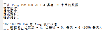

 楼主| 发表于 2026-3-16 17:14:04 | 显示全部楼层
如图

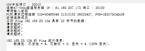

 楼主| 发表于 2026-3-16 17:15:16 | 显示全部楼层
如图

发表于 2026-3-16 17:16:59 | 显示全部楼层
对外网方式的理解有误
外网方式本来就不能ping设备的,也不能搜索设备,唯一方式就是UID + 密码建立链接。因为没有建立ICMP隧道
局域网方式才可以ping和搜索设备。
