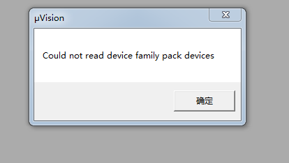

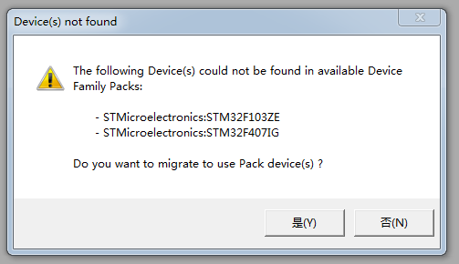

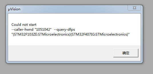

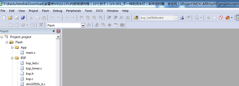

V4例子怎么开不了?不管是裸机的,还是freertos的都是这样。明明其他任何同样的主控芯片的板子用别的例子是可以开的。真神奇

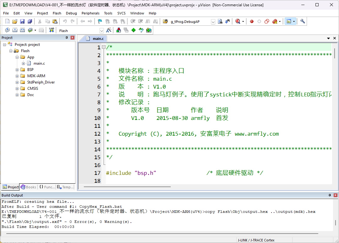

V6,V5的MDK4工程转MDK5的超简单办法,直接修改工程后缀 uvproj 改成 uvprojx即可
https://forum.anfulai.cn/forum.php?mod=viewthread&tid=97180
