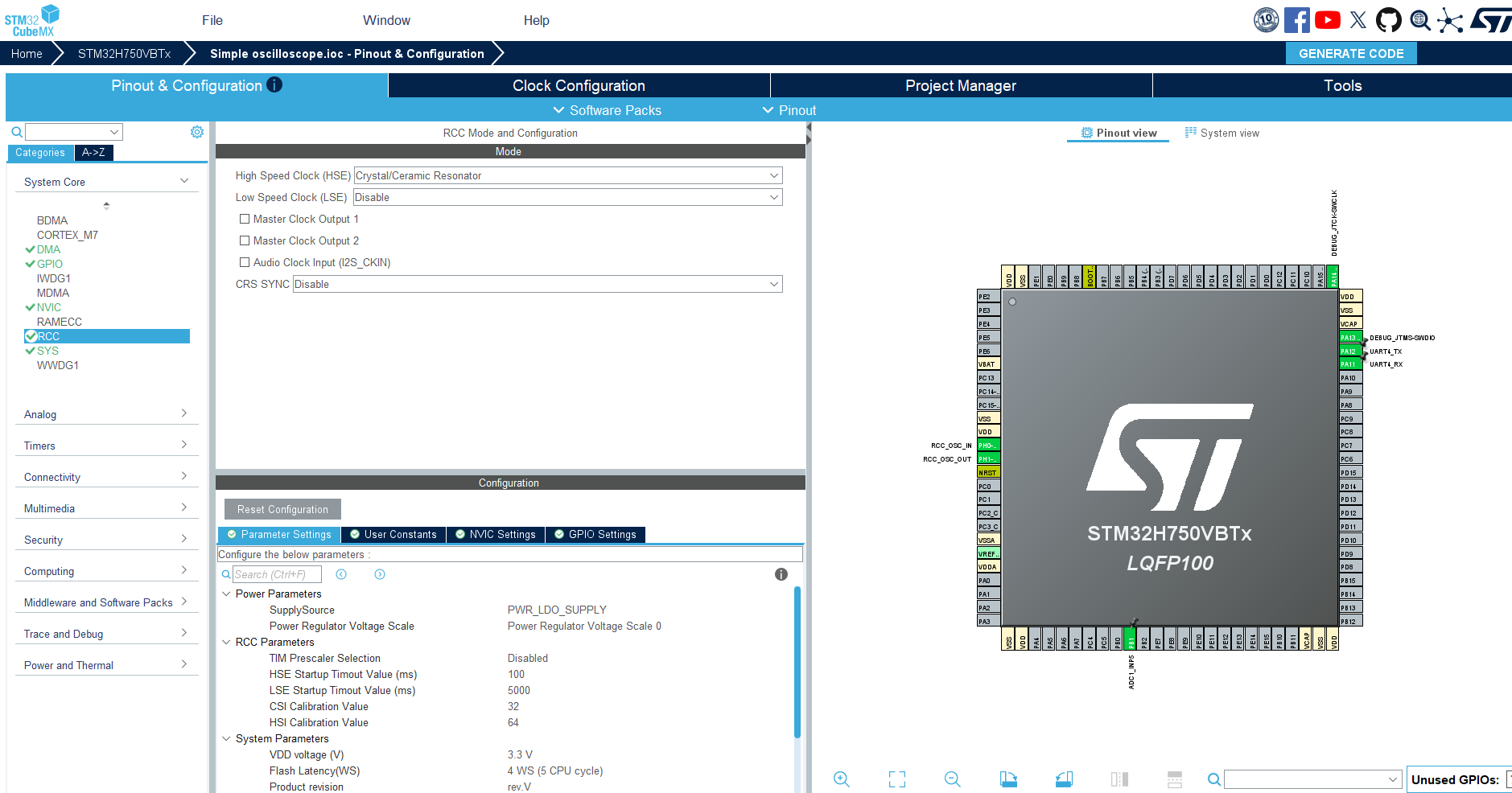

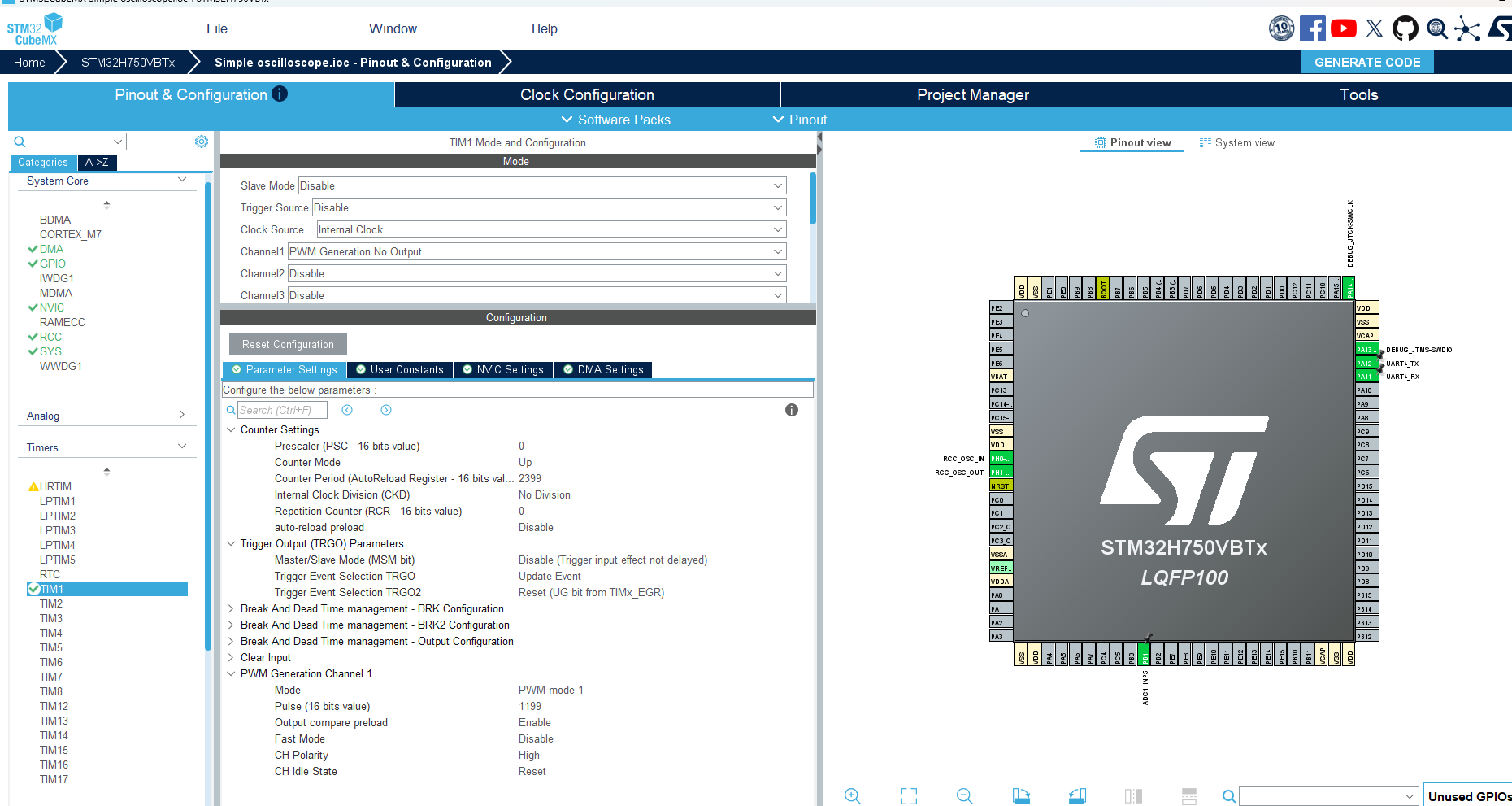

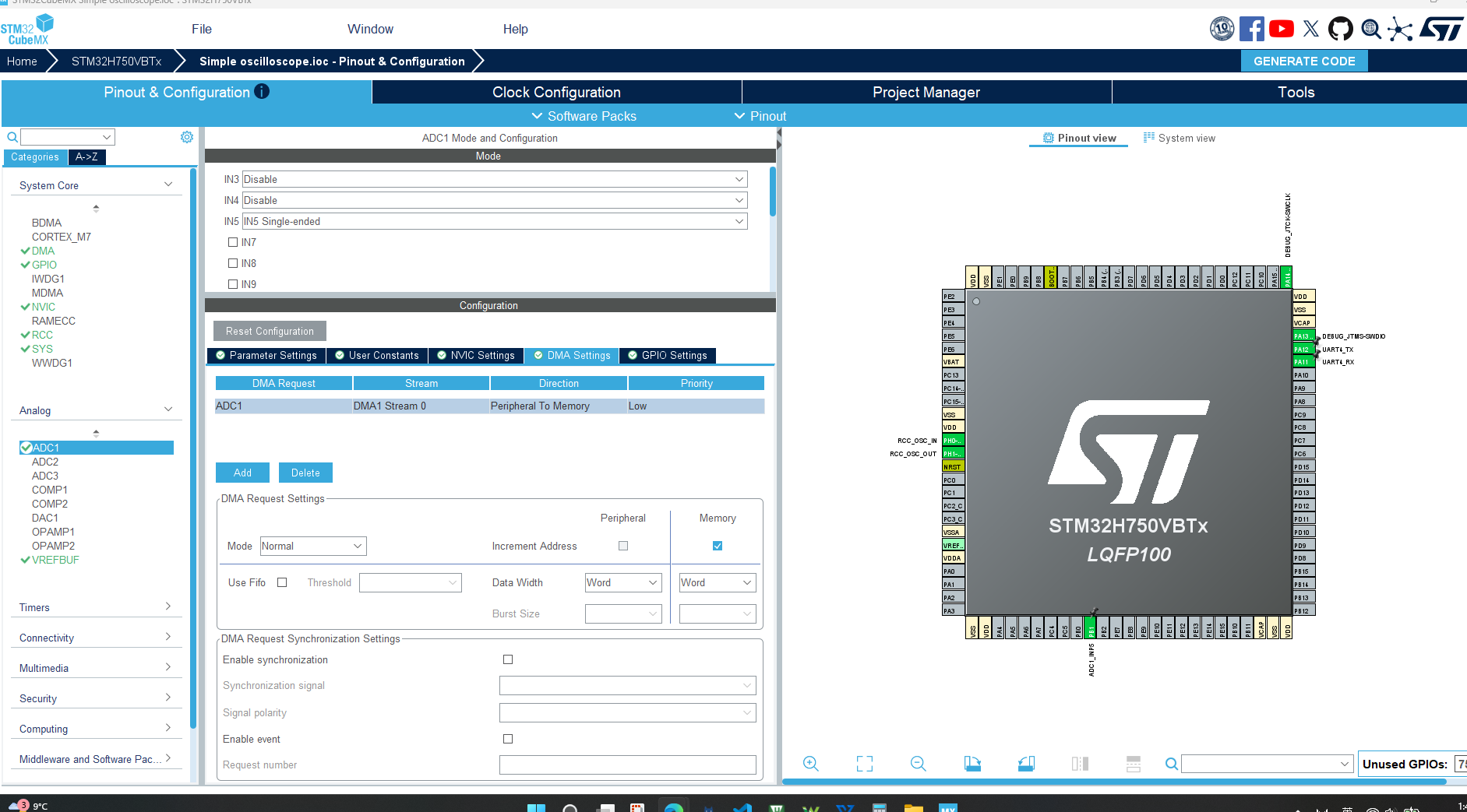

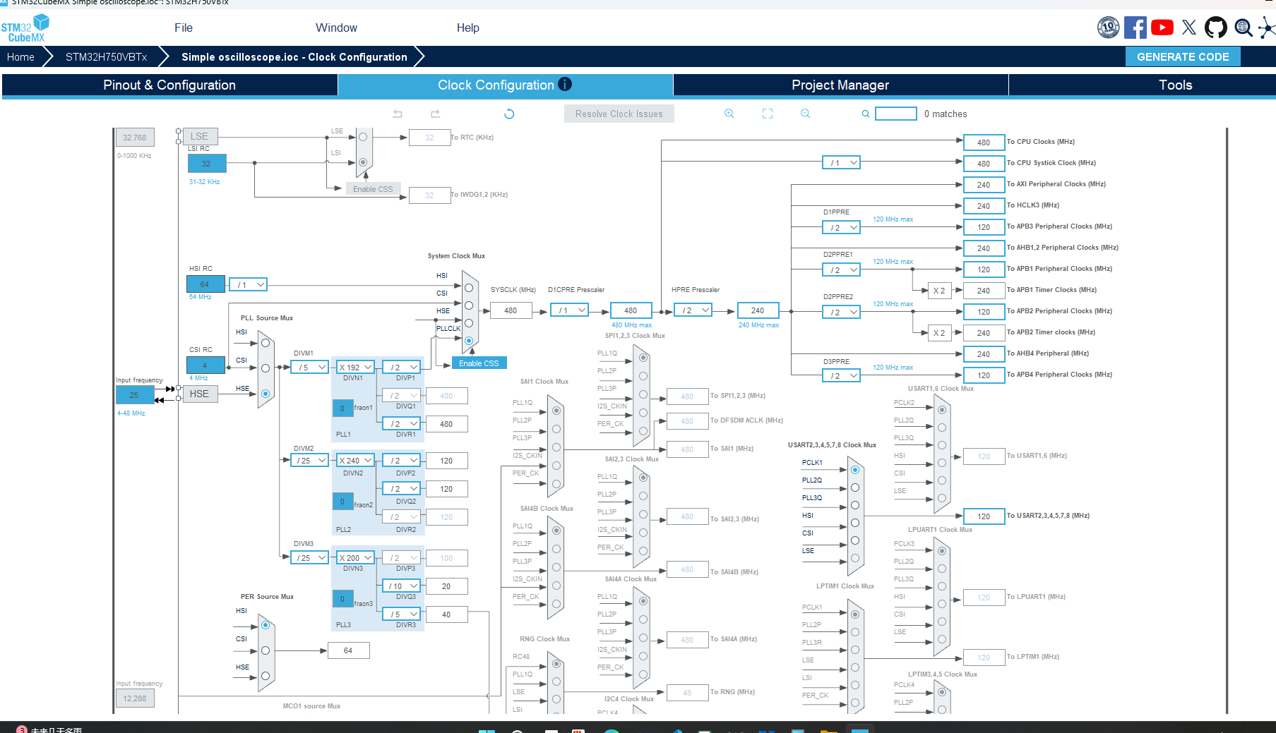

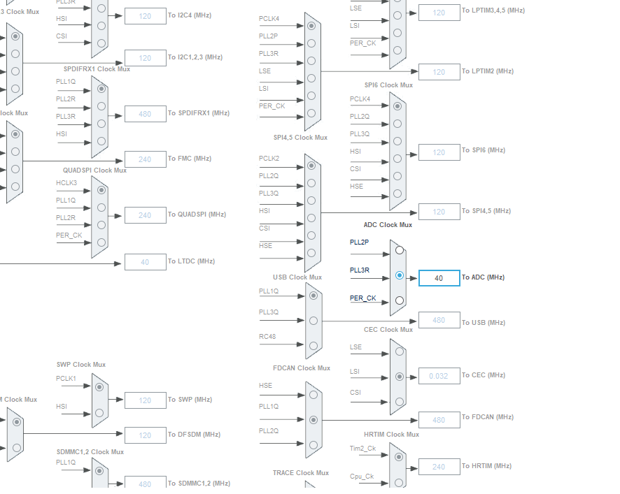

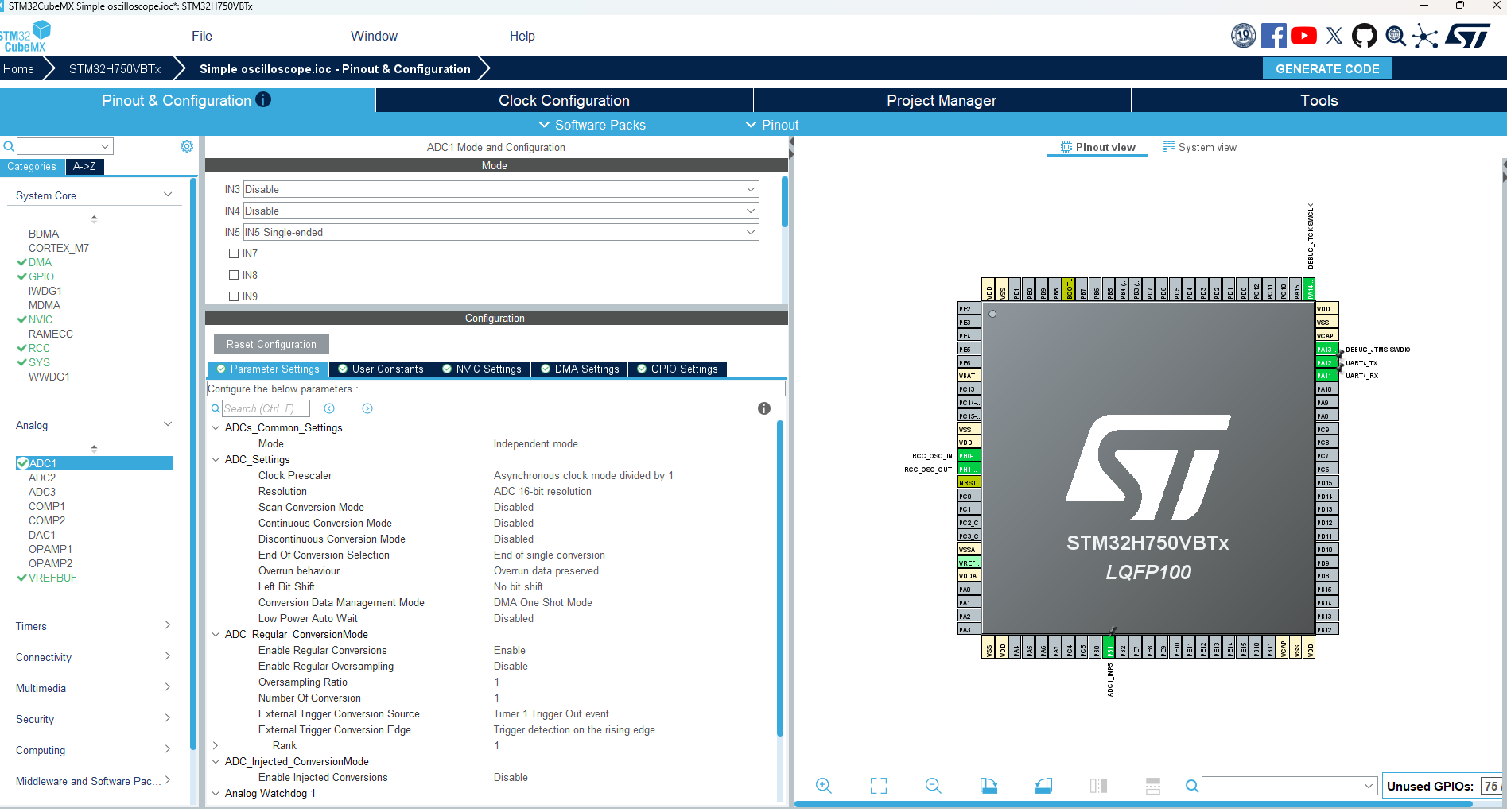

我在测试的时候,发现如果我的信号频率变化,步长比较小的时候(大概200hz),频率测量精度勉勉强强。后来我尝试步长变大(5khz),在20k之后就会出现测量倍频。
我将我的核心代码还有cube配置上传了。希望有人能帮我看看,然后有一些建议或者我写的有什么错误,请大家不用顾虑,谢谢。

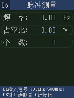

不行参数我们的吧,效果还可以,此贴H7-TOOL早期开源的APP V1.X代码里面有个测脉冲的功能,界面效果
支持0.1到500KHz
