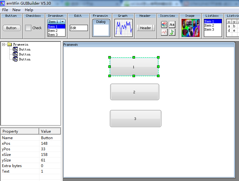

简单的说一下,先用GUIBulder创建好如下的窗口:

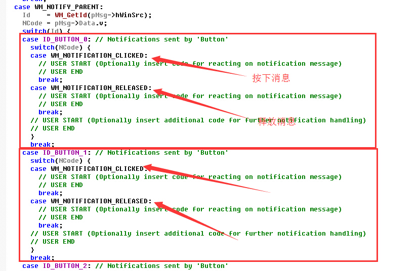

然后打开GUIBulder生产的代码,在这个按钮的消息里面创建新的窗口即可:
