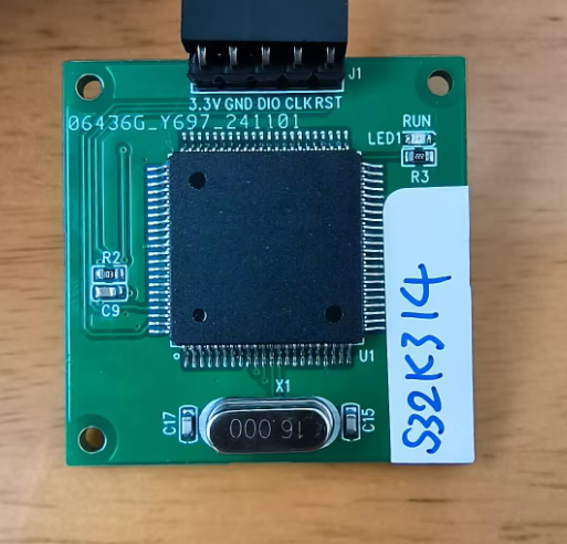

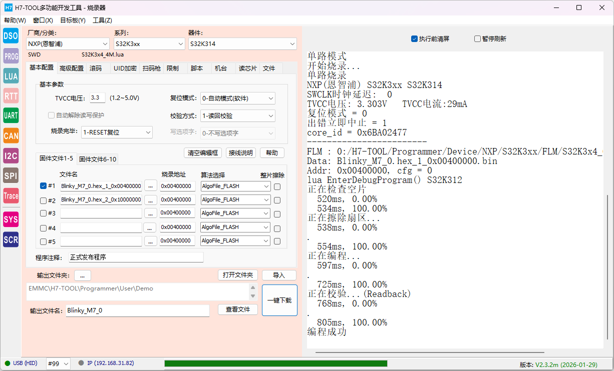

之前S32K314是按照S32K312配置做的,实际测试效果不好,而网上卖S32K314的板子都比较贵,干脆我们自己做了个核心板方便测试。
花了些时间研究,已经完成对S32K314的升级,比较好用了
设计的S32K314核心板
