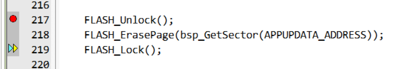

Flash擦写期间,CPU无法访问Flash上的程序,也就无法正常调试程序的,如果这个时间比较长,会导致调试直接断开,这个没有特别好的办法解决。
如果擦写时间比较短的话,可以之前前打个断点,然后step over过去,这样是正常的。
