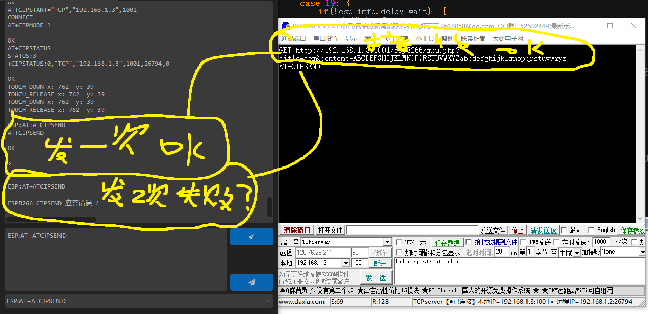

驱动 esp8266 发送数据只能发送一次成功,后面再发送数据就会提示失败是怎么回事呀 ?

发表于 2026-3-6 00:42:20 | 显示全部楼层
找个串口线直接对接你的模组,发送串口AT指令控制,看看正常不
3938
6183
6183
 楼主| 发表于 2026-3-6 08:55:44 | 显示全部楼层
找到问题所在了, 原来在 透传模式下, 发送指令 AT+CIPSEND 只初始化一次即可了,
124425
发表于 2026-3-7 09:41:52 | 显示全部楼层
谢谢告知最终原因
