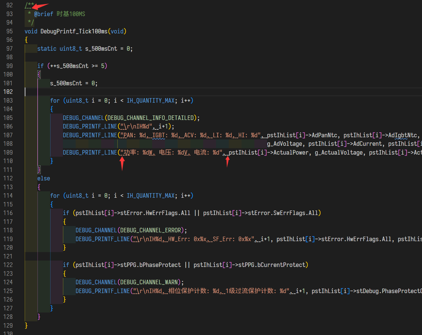

新板 VSCODE 程序注释底下的_ 怎么关闭, 影响到阅读代码了

 楼主| 发表于 2026-3-5 11:56:11 | 显示全部楼层
看下图.............

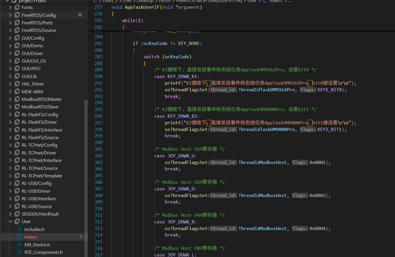

发表于 2026-3-5 15:23:49 | 显示全部楼层
最新的1.110,没这个东西

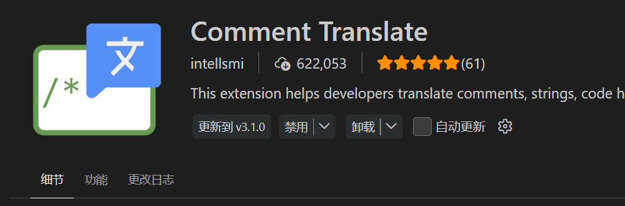

 楼主| 发表于 2026-3-6 13:50:45 | 显示全部楼层
解决了, 是翻译插件的问题, 退回旧版就行了

发表于 2026-3-6 17:06:51 | 显示全部楼层

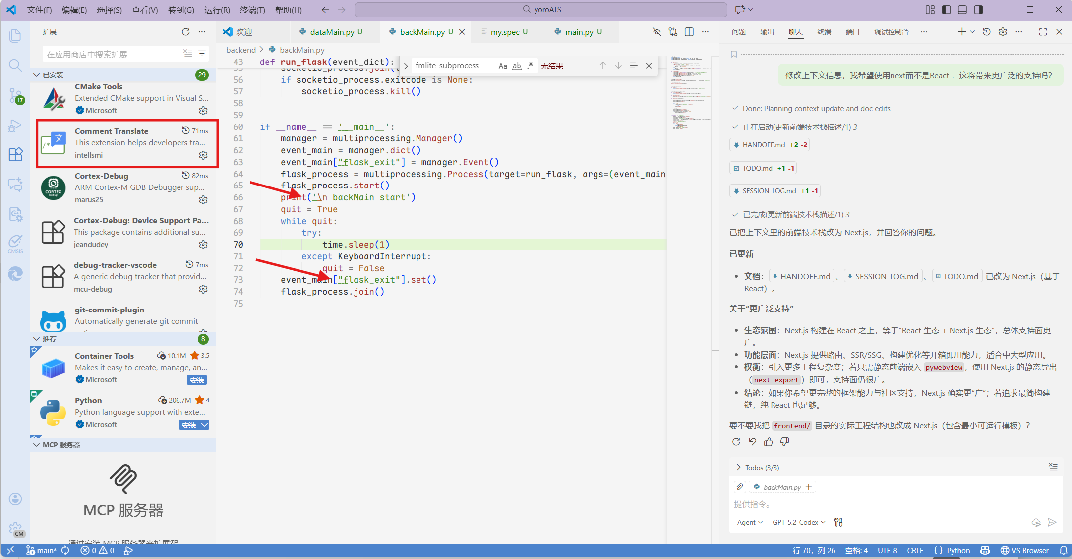

一样的问题。依据官方 issues,关掉插件设置中的“简洁模式”就好。
