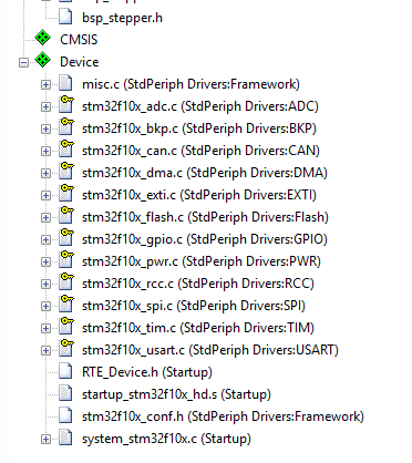

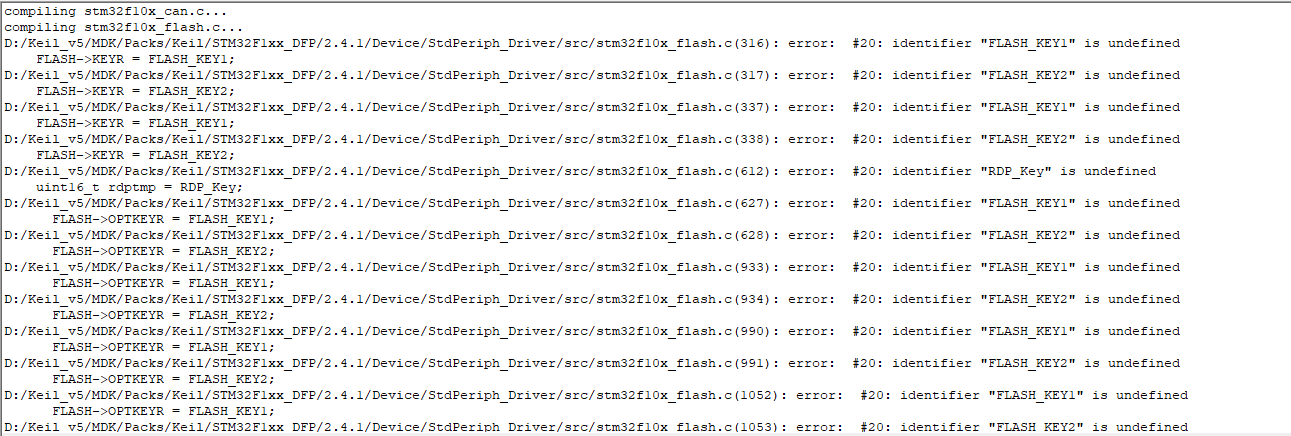

求助stm32f10x_flash.c出现好多未定义的宏,不知道如何解决。使用RTE添加的,cmsis版本是5.7.0,stm32的PACK包是2.41的。

发表于 2026-3-4 09:49:30 | 显示全部楼层
分享工程到百度云,我看下

 楼主| 发表于 2026-3-4 11:36:45 | 显示全部楼层
应该是路径没包含好在stm32f10x.h
