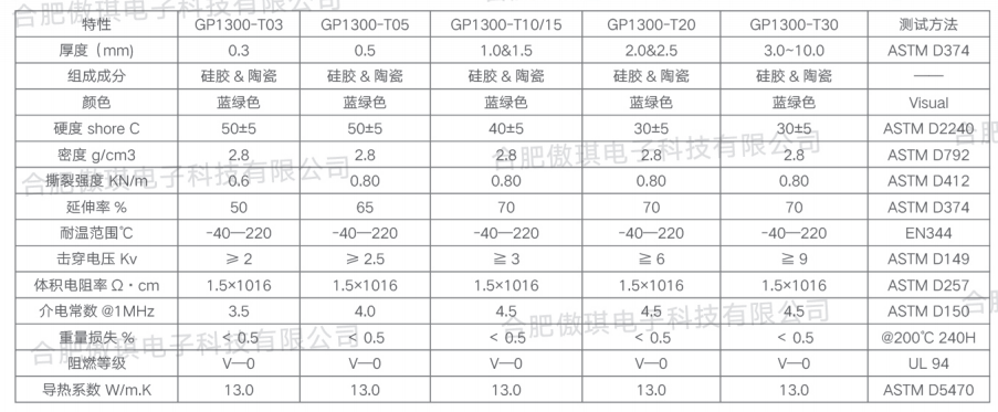

1.  关于厚度:
     过厚的硅胶片热阻本身较大,且可能因压缩不足导致接触不良。理想的厚度是略大于装配间隙,在施加组装压力后能产生20%-30%的合理压缩形变,从而形成紧密贴合。应根据实际结构间隙精细化选择厚度,而非“越厚越安心”。
2.  关于硬度:
     过硬的材料难以填充不规则表面,接触热阻大;过软的材料则可能因过度挤压导致厚度不足,甚至被完全挤出接触区域。关键在于找到适配特定压力与表面粗糙度的最佳硬度,实现最大化有效接触面积。
我们的解决方案:合肥傲琪电子提供全系列的厚度(0.3mm-10.0mm)与硬度( Shore C 30至 Shore C 50)选项,并提供免费样品测试,协助工程师匹配最优的机械性能组合,而非简单推荐“最硬”或“最厚”的产品。
