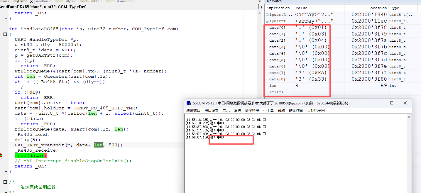

有没有大佬遇到过这种问题,就是我使用了USB转485给单片机发送数据,单片机可以正常接收到,但是发送不出去,调试发现,发送的时候是有数据的,并且进入HAL_UART_Transmit()这个函数中看也是正常的循环了9次,最后返回的HAL_OK,但是串口调试助手上只显示00?这是为什么呢?已经排除掉线序问题和USB转485模块的问题。

板子的485 PHY芯片前级短接TTL TX和RX,看看自收发正常不,如果正常说明问题就出在PHY这块,先看下正常切换PHY芯片的收发状态没。

找到原因了,单片机TX引脚虚焊了
