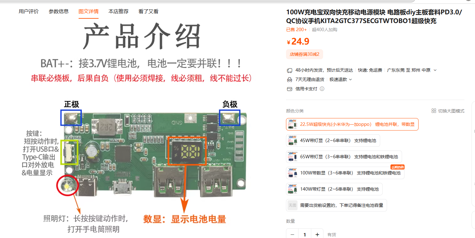

发表于 2026-3-19 09:37:42 | 显示全部楼层
单p电池,不涉及均衡,直接找充电宝控制板就行了,有带快充的

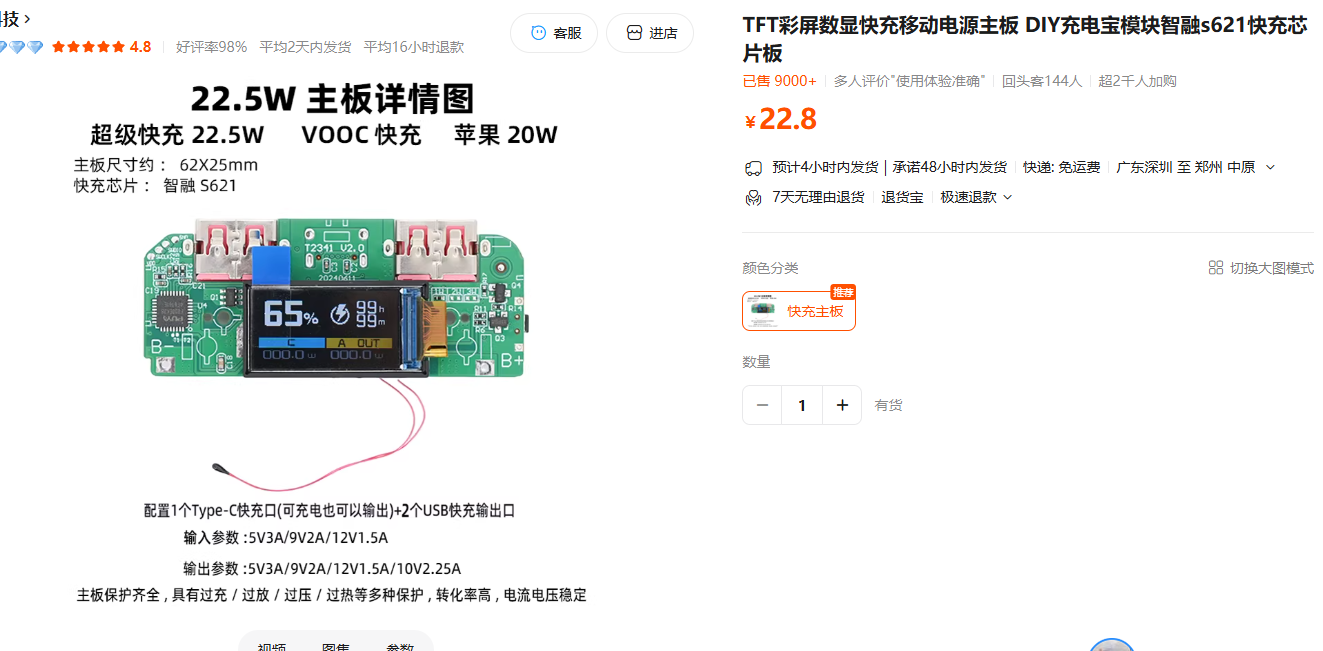

发表于 2026-3-20 15:08:56 | 显示全部楼层
这种还挺多的,选好支持1s锂电池的就行

 楼主| 发表于 2026-3-20 21:54:27 | 显示全部楼层
踩姑娘的小蘑菇 发表于 2026-3-20 15:08
这种还挺多的,选好支持1s锂电池的就行
这个好呀
