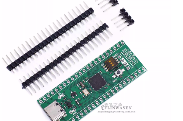

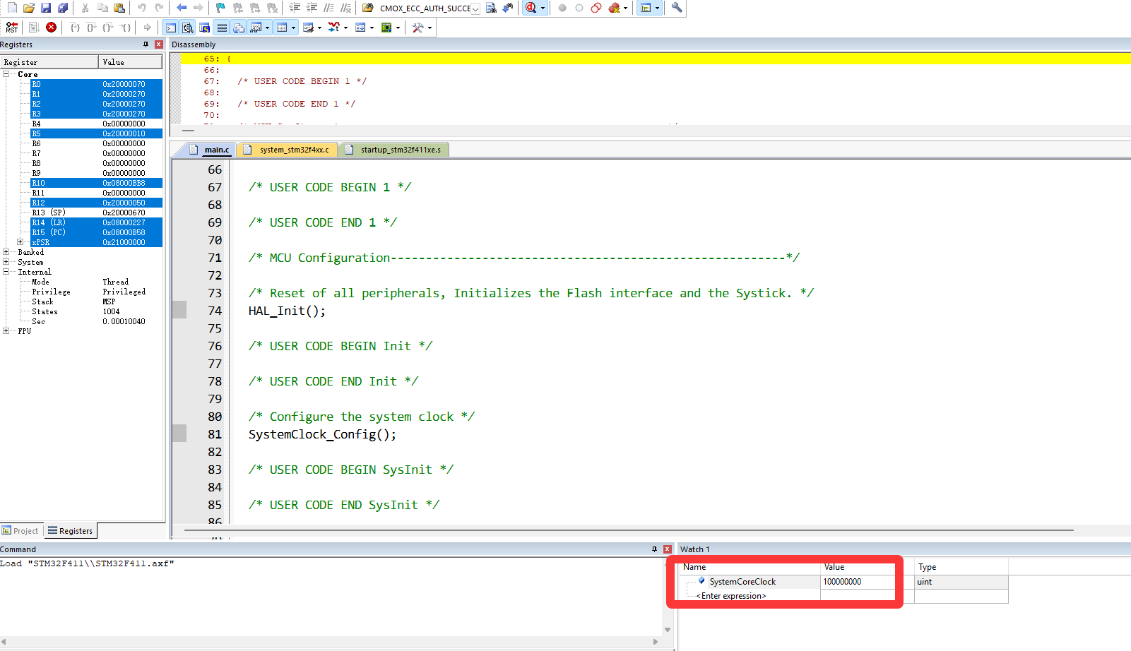

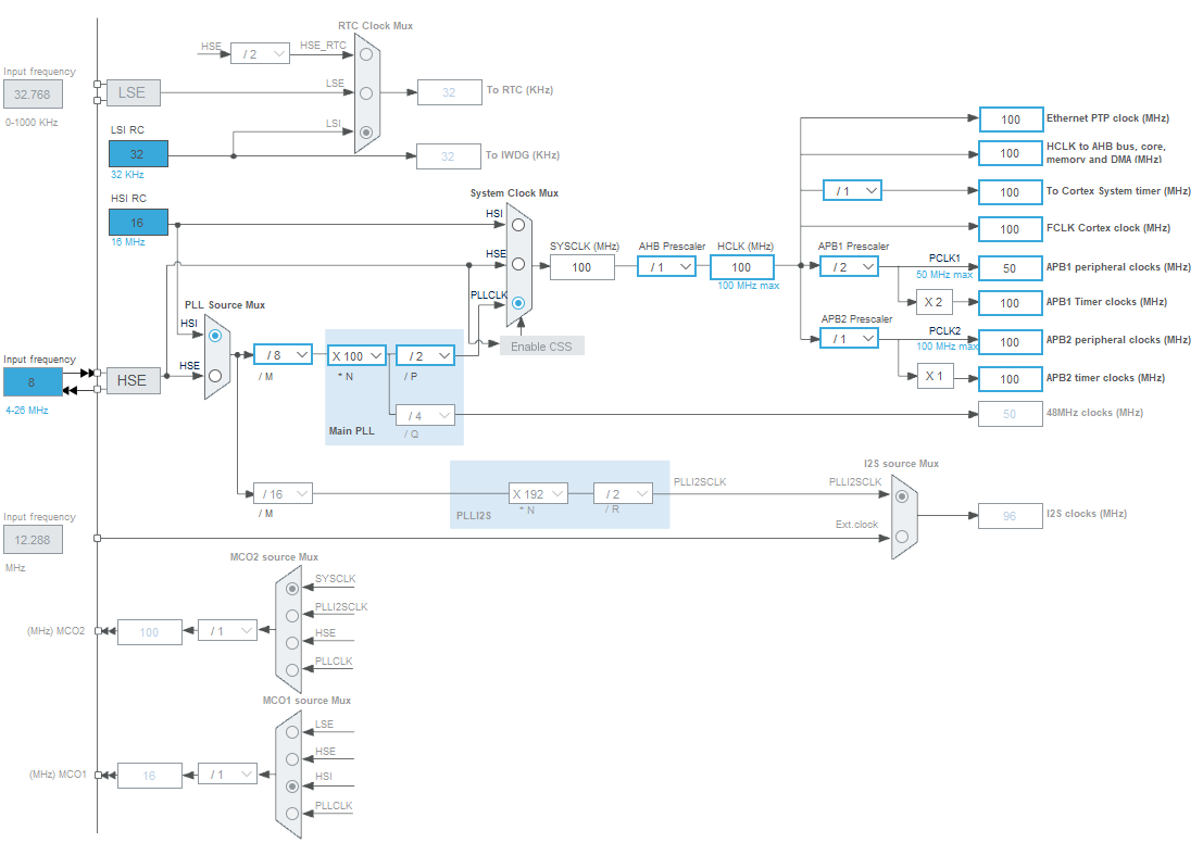

有遇到这个问题的吗?芯片手册描述主频可以到100M, 实际配置只能到72M。大于72M就不运行。就一个闪灯的程序

 楼主| 发表于 2026-2-28 10:54:59 | 显示全部楼层

早期我们H7-TOOL验证脱机烧录买过一个F411的板子,今天晚上,我用我的板子帮楼主测试下
122007
发表于 2026-2-28 11:36:26 | 显示全部楼层
已经帮楼主测试,确定没问题

 楼主| 发表于 2026-2-28 13:38:30 | 显示全部楼层
eric2013 发表于 2026-2-28 11:36
已经帮楼主测试,确定没问题
硬汉666,应该是我板子的问题   我换了个开发板去测试也可以  多谢多谢

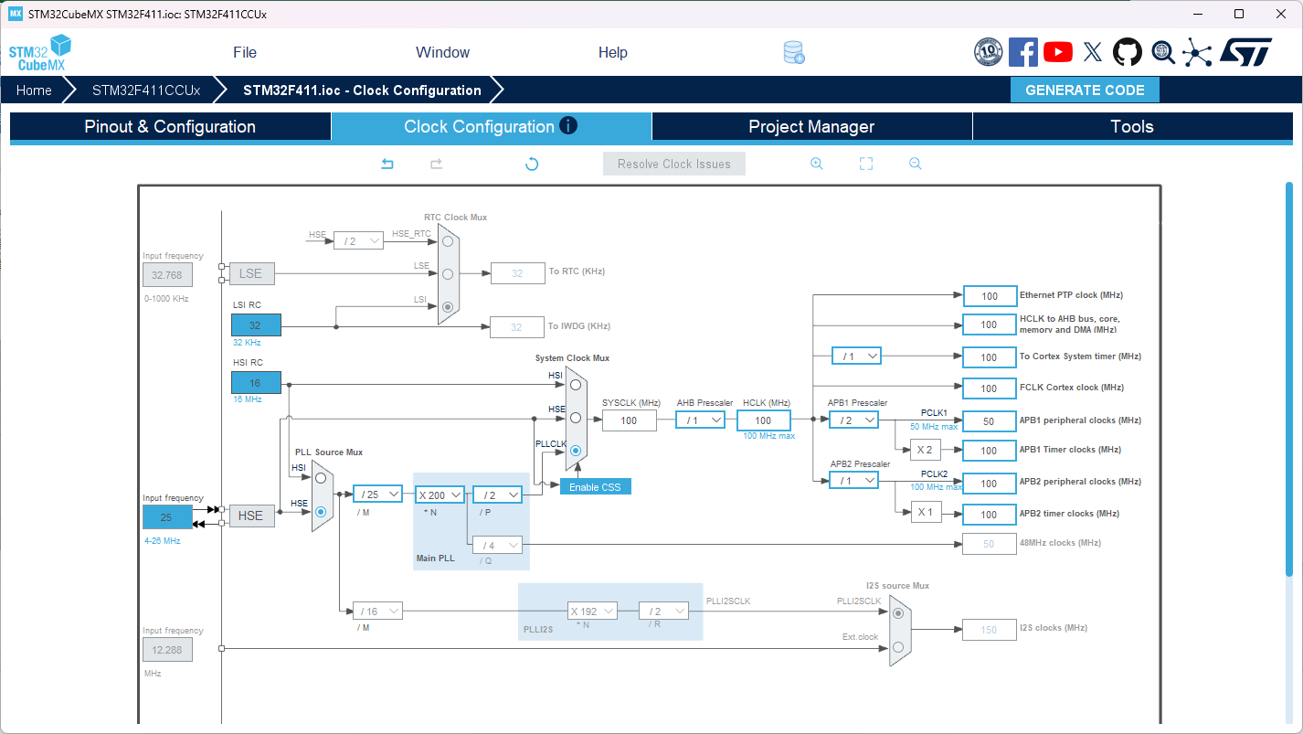

 楼主| 发表于 2026-2-28 14:58:07 | 显示全部楼层
已经帮楼主测试,确定没问题
硬汉  再请教个问题  我的板子使用内部晶振或者外部晶振  都只能跑72M  不能跑100M  这个有可能是哪里的问题?

发表于 2026-3-6 11:34:47 | 显示全部楼层
速度上不去有可能是有部分电源脚没接或者滤波电容不正常或者电源低(还要关注AVCC,BAT的情况)
