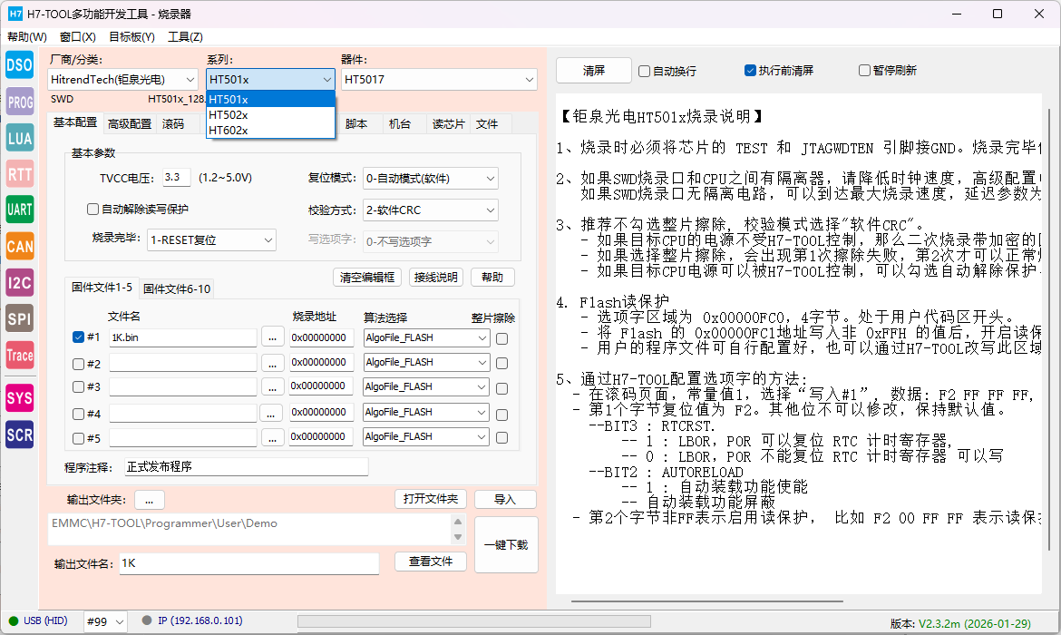

目前已经有一个官方的烧写器,但碍于使用多种芯片,插拔更换使用较为麻烦,想问一下钜泉的芯片有没有使用daplink或者Jlink烧写的办法
发表于 2026-2-27 14:28:16 | 显示全部楼层
我们H7-TOOL就支持,支持单路,1拖4和1拖16
有需要添加钜泉的其它系列可以联系我们,免费添加
