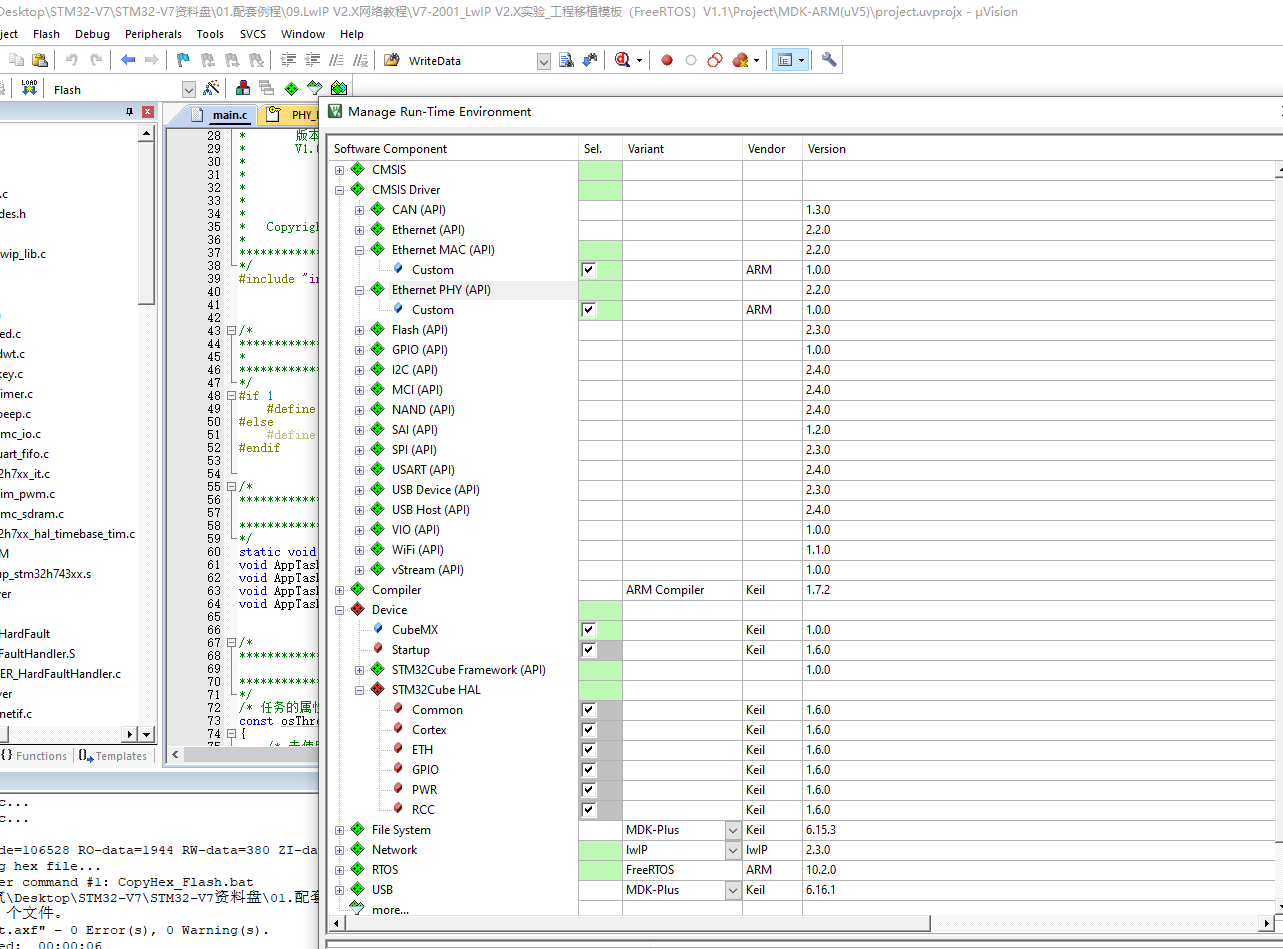

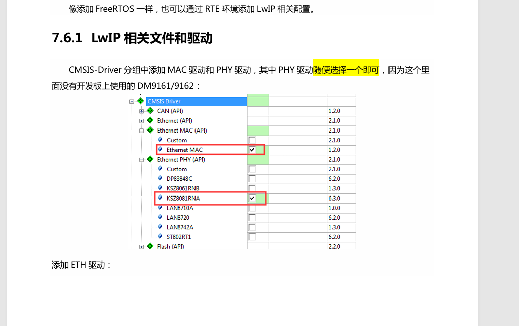

我目前在按照文档移植lwip,一开始打开这个lwip例程显示freertos版本不对我去下载了10.2.0的然后现在是这样,但是编译通过了,但是移植lwip的文档中的这个界面与我的这个界面还是有不同,mac与phy我的没有eternet mac和phy芯片选项,stm32cube hal的版本也不同,目前是编译通过了,请问我现在下载可以正常使用吗,或者我应该如何解决这个问题呢?(第一张图是我的配置,后两张是移植文档中的配置)

第一张图片是我的配置,后两张是移植文档中的配置

烧录下载之后TCP服务器回环测试成功

那没问题
