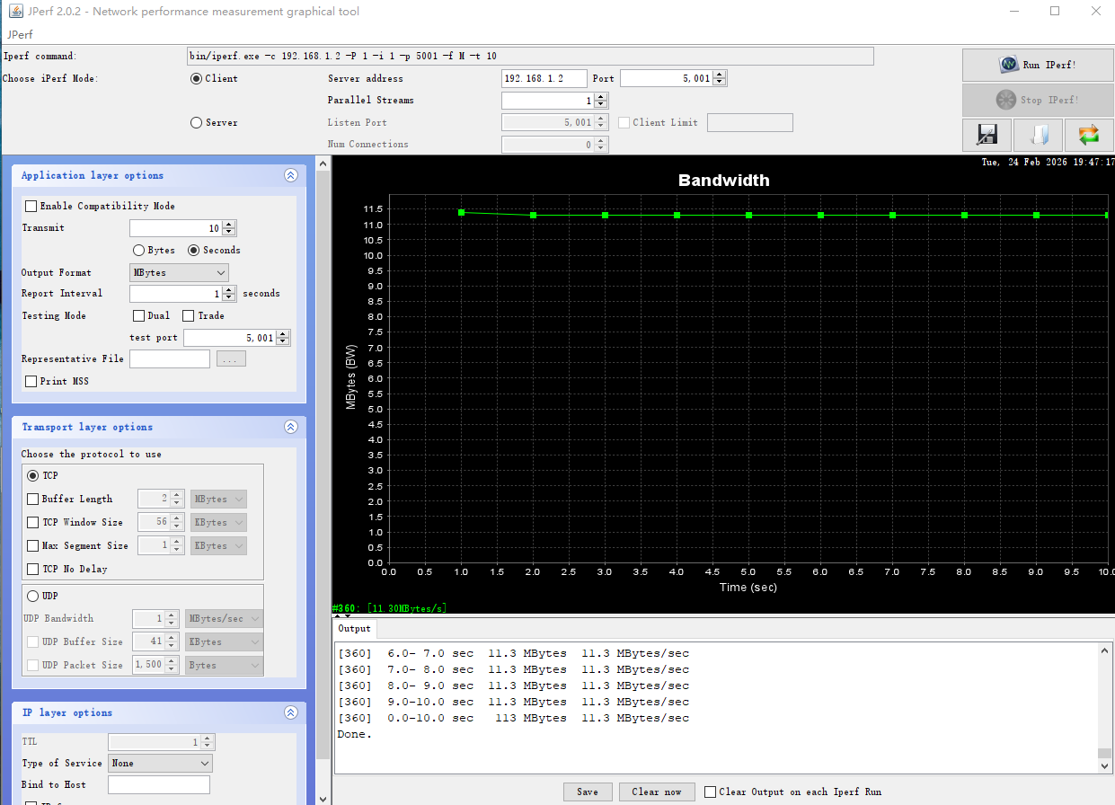

请教下, h7 lwip 速度测试貌似只有 11MByte 左右, 速度是慢还是可以呀 ?
lwip v2.1.2

可以了,100Mbps,满速12.5MB/S
