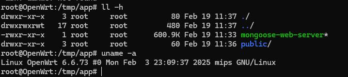

4.4 第二个坑:资源文件路径
程序代码中指定静态资源路径为 public/dist,需要将构建好的前端资源上传到开发板的正确位置:
# 创建项目目录
mkdir -p /tmp/app
# 上传程序和资源
mv mongoose-web-server /tmp/app/
mkdir -p /tmp/app/public
# 上传 dist 目录内容到 /tmp/app/public/dist/
4.5 启动服务
[C] 纯文本查看 复制代码
cd /tmp/app
./mongoose-web-server &
验证服务运行:
[C] 纯文本查看 复制代码
netstat -tlnp | grep 8000
# tcp  0.0.0.0:8000  LISTEN

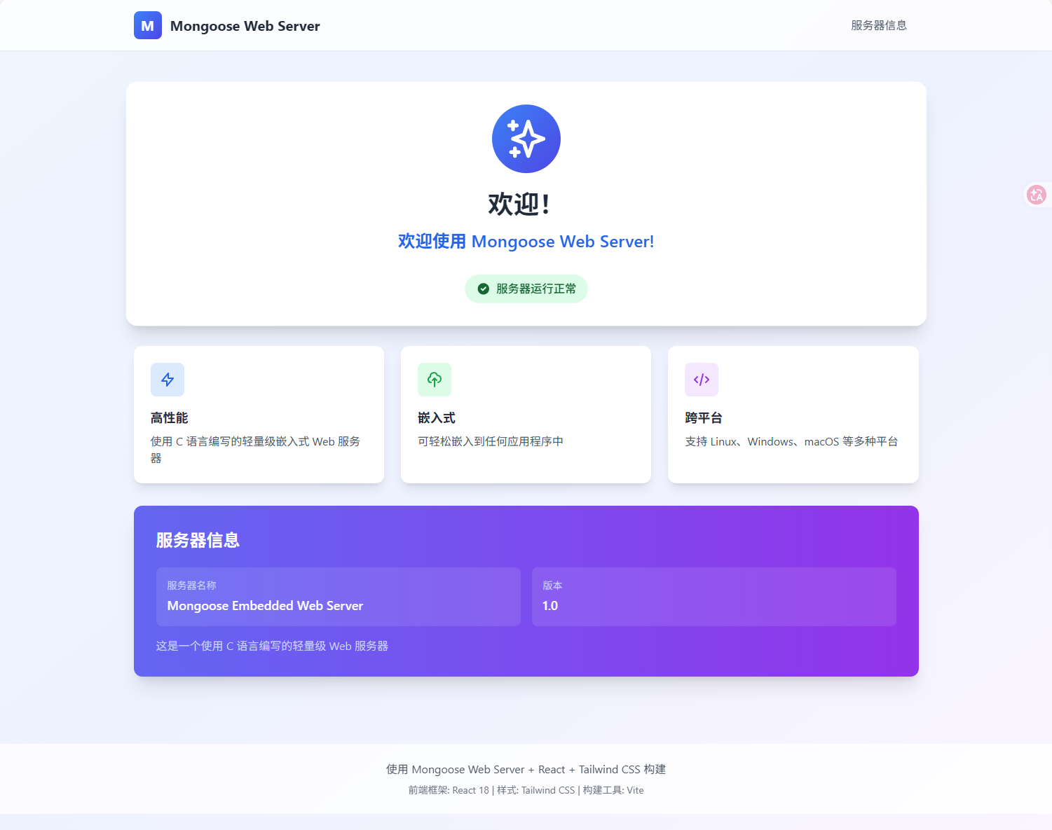

访问 http://192.168.31.14:8000 即可看到 Web 界面。

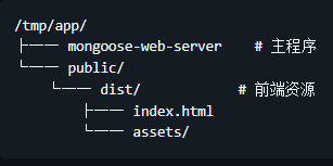

5.2 最终目录结构
