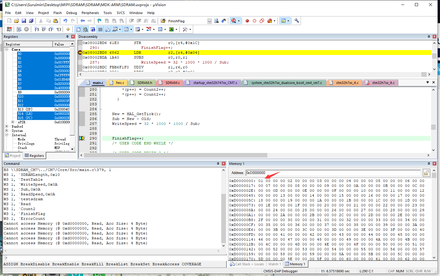

在驱动SDRAM的时候我发现原本在0xD0000000地址上写入的应该是0x00000000才对,但是实际上写入的是0x00000001,看半天没找出问题,麻烦大佬们帮忙看看

发表于 2026-2-17 14:09:14 | 显示全部楼层
如果是调试状态Memory窗口查看,注意关闭SDRAM的Cache,防止读取的是Cache里面的内容,这个问题排查了,再排查是SDRAM配置问题还是硬件问题

 楼主| 发表于 2026-2-17 16:43:45 | 显示全部楼层
eric2013 发表于 2026-2-17 14:09
如果是调试状态Memory窗口查看,注意关闭SDRAM的Cache,防止读取的是Cache里面的内容,这个问题排查了,再 ...
MPU_InitStruct.Number = MPU_REGION_NUMBER1;
  MPU_InitStruct.BaseAddress = 0xD0000000;
  MPU_InitStruct.Size = MPU_REGION_SIZE_32MB;
  MPU_InitStruct.SubRegionDisable = 0x0;
  MPU_InitStruct.AccessPermission = MPU_REGION_FULL_ACCESS;
  MPU_InitStruct.DisableExec = MPU_INSTRUCTION_ACCESS_ENABLE;
  MPU_InitStruct.IsShareable = MPU_ACCESS_NOT_SHAREABLE;
  MPU_InitStruct.IsCacheable = MPU_ACCESS_NOT_CACHEABLE;
  MPU_InitStruct.IsBufferable = MPU_ACCESS_NOT_BUFFERABLE;
MPU修改为MPU_ACCESS_NOT_CACHEABLE和MPU_ACCESS_NOT_BUFFERABLE还是一样的现象,硬件的话由于开发板用的是BGA封装的主控和BGA的SDRAM这个不好排查

 楼主| 发表于 2026-2-18 09:18:02 | 显示全部楼层
在D指导的解释下找到问题了,是SDRAM初始化的问题,例程使用的是SDRAM_MODEREG_CAS_LATENCY_2,但是由于我的FMC频率为240M,2分频后实际驱动SDRAM为120M,所以根据我的SDRAM数据手册超过100M就需要选择SDRAM_MODEREG_CAS_LATENCY_3,且CubeMX的CAS latency需要配置配置为3 memory clock cycles与SDRAM初始化一致,之所以读回来为0x00000001并不是写入错误而是读取错误
