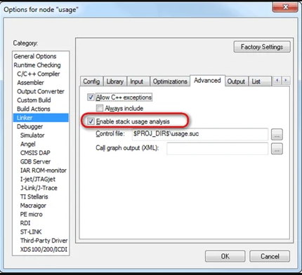

【堆栈使用:无形的故障模式】
堆栈溢出是诊断难度最高的缺陷之一。它们可能仅在罕见条件下出现,或因调度与时序效应引发的特定任务交错而触发。
巨大的局部变量、过深的函数调用链,或递归调用,都可能迅速耗尽堆栈空间——在基于RTOS的系统中尤甚。
借助IAR的堆栈分析工具,开发人员能够:
1、估算最坏情况下的堆栈使用量
2、合理配置堆栈大小
3、规避那些难以复现的项目后期故障
