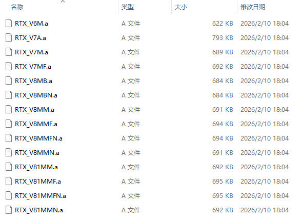

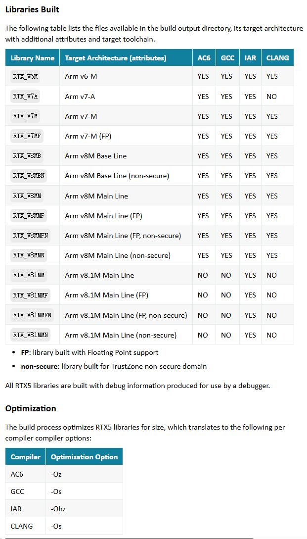

另外还提供了AC6, AC5,GCC和IAR的lib方式,方便添加。RTX5本身是开源免费的,这里提供各种lib是方便移植使用,当然,像MDK和IAR都支持RTE方式,源码或者lib都很方便一键添加
