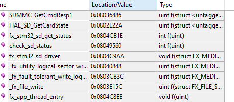

硬件环境:STM32H735 挂载4线SD卡MKDV4GCL-ABA。
软件环境:threadx+filex。
执行fx_file_write函数写文件时,卡死的情况,具体卡死堆栈如图sta_reg值为  0x00002000;标志宏
#define SDMMC_FLAG_CMDACT                    SDMMC_STA_CPSMACT
有没有遇到过的?

补充图片
