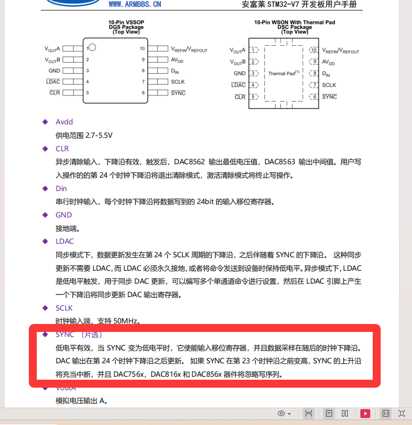

发表于 2026-4-9 12:45:23 | 显示全部楼层
我也遇到了这个问题,但是它没有CS脚啊,翻了很多SPI接口的,都是SYNC,手册上好像也没看到时序
124266
发表于 2026-4-10 09:09:05 | 显示全部楼层
就是这个SYNC
