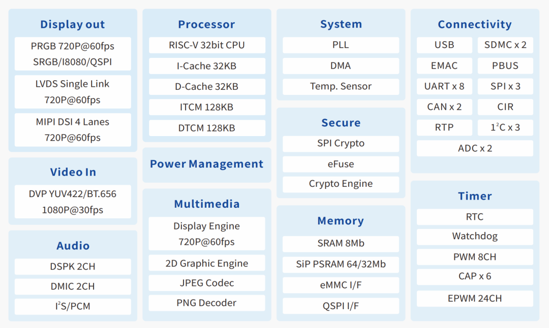

D13x系列芯片并非简单的显示驱动芯片,而是匠芯创针对中端智能设备市场精心打造的一款高集成度应用处理器SoC。其在AI陪伴机器人领域的卓越表现,主要建立在两大核心技术支柱之上:双屏异显高帧率技术与多轴电机精准控制技术。
视觉呈现的“魔法”:双屏异显与60fps高帧率
“眼睛”是心灵的窗户,对于机器人而言,这双“眼睛”的显示效果直接决定了其情感表达的上限。D13x系列芯片在此方面展现出突破性能力:
双屏异显:D13x系列支持同时驱动两个分辨率高达480x480的方形或圆形IPS/TFT液晶屏,且两个屏幕可以显示完全不同的内容。这意味着机器人的“左眼”和和“右眼”可以实现独立的表情动画、目光注视方向、甚至眨眼频率的差异化控制。例如,当机器人表现出“好奇”情绪时,左眼可以略微眯起,右眼则睁大“注视”目标;当表达“思考”时,双眼可以呈现不同步的扫视动画。这种“异显”能力,相较于传统单屏复制或简单对称显示,极大地丰富了微表情和情绪层次,让机器人的“眼神”更灵动、更真实、更具戏剧张力;
高帧率60fps:情感表达需要流畅性,任何卡顿都会破坏沉浸感。D13x系列芯片的显示控制器经过深度优化,能够确保在480x480分辨率下稳定输出60帧/秒的刷新率。这使得眼睛的眨眼、转动、瞳孔缩放等动画如丝般顺滑,完美匹配现代动画制作标准。高帧率不仅提升了视觉观感,更重要的是,它为快速响应用户交互提供了硬件保障。当用户突然出现在机器人面前时,其“眼睛”可以毫无延迟地完成从“无神”到“聚焦”、再到“惊讶”的表情切换,交互体验实现质的飞跃;
硬件图形加速:为支撑高分辨率下的流畅渲染,D13x系列芯片内部集成了2D图形加速引擎,支持Alpha blending、图层叠加、缩放、旋转等操作。这使得复杂的眼睛渲染(如眼白、虹膜、高光、睫毛、阴影等多图层合成)不会占用主CPU过多资源,系统可以腾出算力运行人脸识别、语音识别等核心AI算法,实现“好看”与“好用”的完美平衡。

支持多达6个电机:D13x系列内部集成了多路PWM(脉宽调制)控制器和高精度定时器,可直接驱动6个直流有刷电机、步进电机或舵机,无需外接复杂的电机驱动模块。在AI陪伴机器人应用中,这6路电机可以被灵活分配为:
颈部转动(Pan/Tilt):2个电机实现头部左右旋转和上下俯仰,让机器人可以“转头”看向声源或交互对象;
眼球独立运动:2个电机分别控制左右眼的独立转动,配合屏幕显示的“注视点”,实现物理眼动与视觉内容的同步;
眼睑/眉毛控制:2个电机用于驱动机械眼睑的开合或眉毛的挑动,与屏幕上的眨眼、皱眉动画形成虚实结合的“超现实”表情。
精准同步与低延迟:D13x系列的电机控制单元与主控CPU、显示控制器通过内部总线高速互联,可以实现亚毫秒级的控制延迟。这意味着当AI算法识别到用户微笑时,芯片可以在几乎同一时间发出指令,让屏幕显示“笑眼”,同时让电机控制眉毛上扬、头部微倾,所有动作一气呵成,避免了“声画”不同步的割裂感。这种多模态同步能力是打造情感化交互体验的基石。

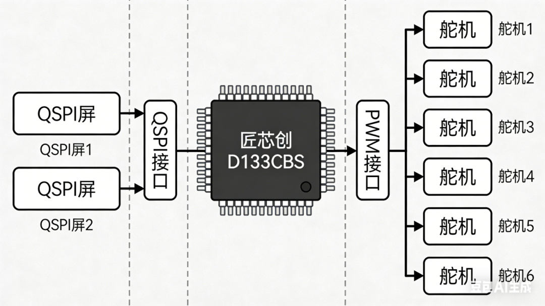

系统架构设计
基于D133CBS的系统架构简洁而高效:
核心处理器:D133CBS搭载国产32位RISC-V内核,主频480MHz,集成DSP和浮点运算,运行RTOS系统;
显示单元:两个1.54英寸或2.1英寸的480x480圆形LCD屏幕,通过RGB/QSPI或QSPI/SPI接口直连D133CBS;
电机单元:6个微型数字舵机,直接连接至D133CBS的PWM输出引脚,由芯片内部定时器精准控制;
感知单元:高清摄像头、麦克风阵列连接至D133CBS的CSI和I2S接口,为AI算法提供输入;
算法栈:匠芯创提供了优化的G2D驱动、PWM库,以及人脸/表情识别SDK,客户只需专注上层情感逻辑开发。
这种“All-in-One”设计,将原本需要3-4颗芯片的功能集成到单颗SoC中,显著降低了BOM成本(约30%)、PCB面积(约40%)和功耗(约25%)。
