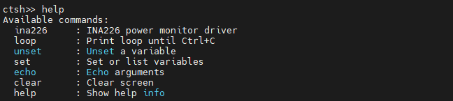

* 命令补全:支持使用 TAB 键自动补全命令。

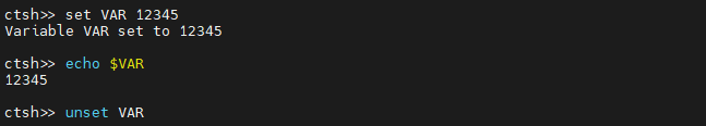

* 环境变量:支持设置、取消设置、列出变量,并使用“$”前缀进行内联扩展。

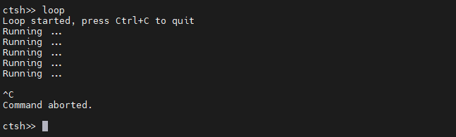

* 非阻塞架构:输入和处理过程解耦,使其兼容裸机和实时操作系统环境。
* 信号处理 (SIGINT):实现 setjmp/longjmp 逻辑,可通过 Ctrl+C 中断长时间运行的命令。

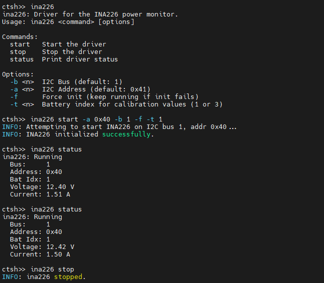

以下以INA226电源监控器驱动程序的命令开发为例,全面演示如何使用子命令和多种类型参数来实现复杂命令,这是ctshell命令在嵌入式开发中最典型的使用场景。

命令注册后,即可在ctshell终端中以任意参数顺序交互式地使用该命令。以下是上面提到的 ``ina226`` 命令的实际调用方法:
[C] 纯文本查看 复制代码
    # 启动 INA226:使用默认的 I2C 总线/地址,电池索引为 2,启用连续运行模式
    ina226 start -t 2 -f
    # 启动 INA226:指定 I2C 总线 1,设备地址为 0x40,其他参数使用默认值
    ina226 start -b 1 -a 64  # 十进制数 64 对应十六进制数 0x40,ctshell 原生支持十进制/十六进制输入。
    # 停止 INA226 数据采集
    ina226 stop
    # 查看 INA226 的当前工作状态
    ina226 status
    # 查看命令用法
    ina226
Ctshell 为嵌入式 shell 的使用提供了流畅的交互体验。为用户提供了直观的调用流程,学习曲线平缓,心智负担较低。
