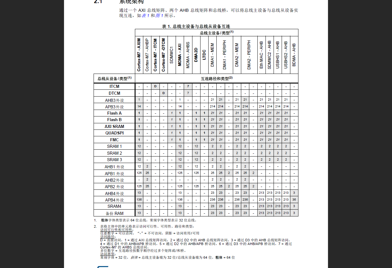

1. 总线架构与访问限制STM32H7 的总线矩阵不是全互联的,不同主设备(Master)对不同内存区域(Slave)的访问权限有严格限制。
这一点老手都门清,但是新手如果对总线互联矩阵不清晰,那你写驱动吧,写外设吧,写应用吧,一写一个不吱声,一个bug调一天。
1.1 DTCM/ITCM 的 DMA 盲区:
你在研究了743的内存架构以后一拍脑门,哈ITCM和DTCM都是高速缓存,那我把高速外设的buffer放里面不得贼快?
可是如果你这些buffer都是通过DMA更新的,那你就完蛋了。
DMA1、DMA2、以太网 DMA、USB HS DMA 无法访问 ITCM (0x00000000) 和 DTCM (0x20000000)。
DCTM, ITCM 内存直接耦合在 CPU 上,只有 CPU 和 MDMA(通过 AHBS 接口)能访问。
1.2 SDMMC1 和 LTDC 的 D2 SRAM 盲区:
位于 D1 域的 SDMMC1 和 LTDC (屏幕控制器) 无法访问位于 D2 域的 SRAM1, SRAM2, SRAM3 (0x30000000 起始)。
还是总线互联矩阵导致的,SDMMC1 和 LTDC 没有通往 D2 域的访问路径。
必须将屏幕显存(Frame Buffer)或 SD 卡缓冲区放在 AXI SRAM (0x24000000) 或外部 SDRAM 中。如果必须使用 SRAM1/2/3 数据,需使用 MDMA 进行搬运。
1.3 D3 域 SRAM4 的访问限制:
以太网、SDMMC1、LTDC、DMA2D 无法访问 SRAM4 (0x38000000)。这些高性能外设无法通过总线桥访问 D3 域。
SRAM4 主要供 D3 域的 BDMA 使用,或用于 D1/D2 域进入待机模式(Standby)时的数据保持。

参考手册里面有写:
AHB SRAM(D3 域):
– 映射到地址 0x3800 0000 的 AHB SRAM4,可供大多数系统主设备通过 D3 域 AHB
矩阵访问
而且互联表里面也显示是 Eth MAC - AHB  可以通过 213 的路径访问SRAM4,为什么又说不能访问呢,很奇怪,这个地方。
