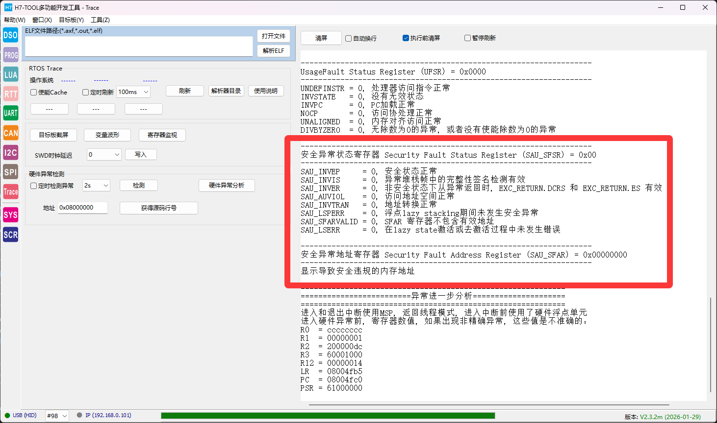

【应用场景】
上电后一段时间进入硬件异常,或执行某个功能就进入硬件异常,我们可以方便的通过IDE软件或者嵌入的异常分析代码来锁定问题位置。
而运行比较长的时间或者没有电脑环境的场景,比如两周,一个月等,这就不方便挂个电脑分析了。
挂个TOOL就比较方便,可以长时间检测跟踪芯片的运行,出问题的时候可以关键信息导出来。简单的可以TOOL自带显示屏直接分析出结果,复杂的可以电脑端上位机软件分析。
【已经集成的两个重要功能】
1、完成H7-TOOL硬件异常黑盒子的离线脱机实时检测,并存储所有异常信息到eMMC磁盘功能(2025-09-18)
https://forum.anfulai.cn/forum.php?mod=viewthread&tid=129730
2、H7-TOOL硬件异常黑盒子功能V2.0版完成,支持在线和离线实时检测,也可以方便检测出错源码行号(2025-09-22)
https://forum.anfulai.cn/forum.php?mod=viewthread&tid=129751
【本次再更新】
Cortex-M23,M33,M55和M85有个额外的SecureFault,这个是与M0,M3,M4,M7不同的地方
已经完成集成
