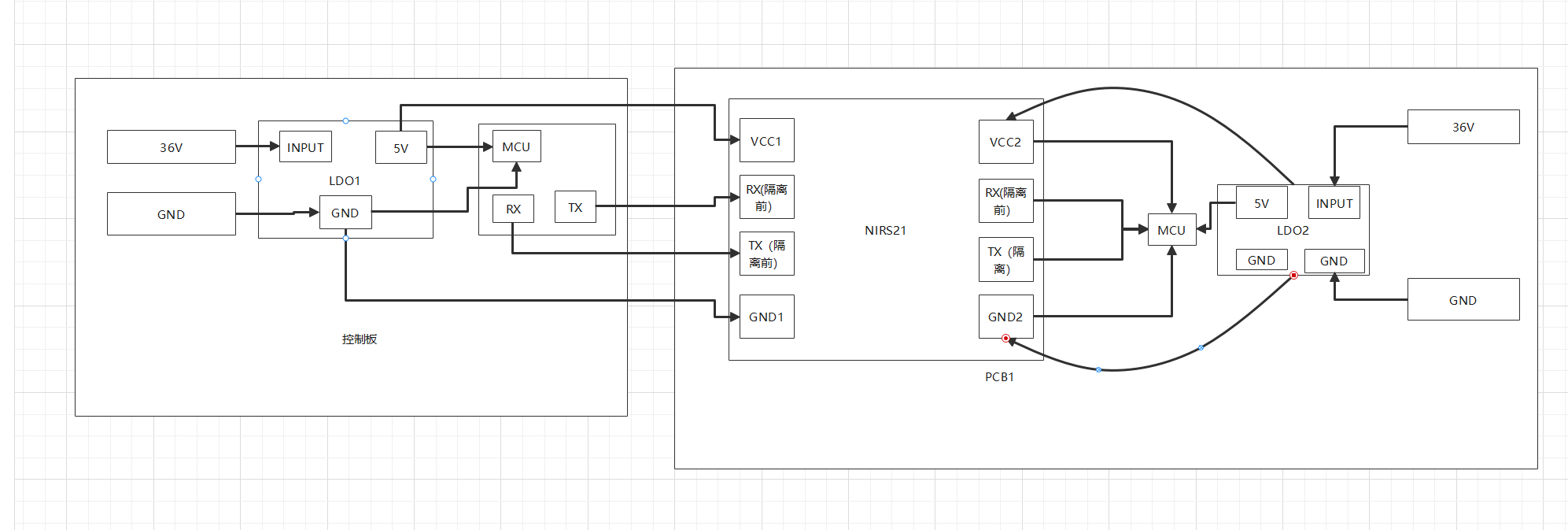

今天遇到个事情与硬件的同事发生了一点争执 ,分成PCB1与 PCB2, 通过 NIRS21这个芯片隔离 串口的RX和 TX  PCB1与PCB2并联同一个电源, PCB1 通过一个78L05(LDO)将 36V 转成5V给MCU供电,PCB2也是通过78L05转成5V MCU供电,  然后 PCB1 的5V GND 接入了PCB2 中的NIRS21隔离芯片的VCC2和GND2   然后VCC1和GND1接入了 PCB2的 78L05产生的5V和GND,此隔离芯片的GND2和GND1 通过了这个电源,连接到了一起, 按照我粗浅的理解,认为这个GND2与GND1不应该相连 应该通过一个DC-DC的隔离模块再去连接, 但他认为是 他们的VCC1和VCC2  并没有形成回路  认为没有问题。是我理解的有误吗? 请教一下各位

如下图所示

把GND1和GND2连接到一起和用光耦隔离但是共地一样隔离会寂寞。

当时他逻辑是: 他主要作用是隔离功率地和信号地,让功率地回流不经过信号地,  说是回流路径太长,电流不会通过这个GND流过
发表于 2026-3-30 12:31:23 | 显示全部楼层
同一个供电电源隔离功率也可以不用隔离芯片,还是看设计及布局空间
