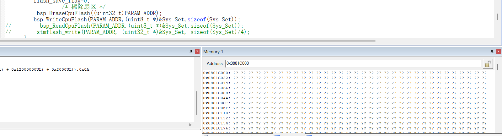

参考V7例程修改的stm32H7B0VBT6内部flash模拟eeprom,参数写入后,对应的memory值用keil看,已经修改完毕,但是重启程序,该扇区直接变成非法访问区,再读取该扇区的参数时,造成硬件挂死,哪里的问题啊???

不重启都正常,一旦重新启动,就异常了,keil里点复位之后,写过参数的扇区直接变????

看下Flash ECC相关寄存器状态,是不是触发错了。
