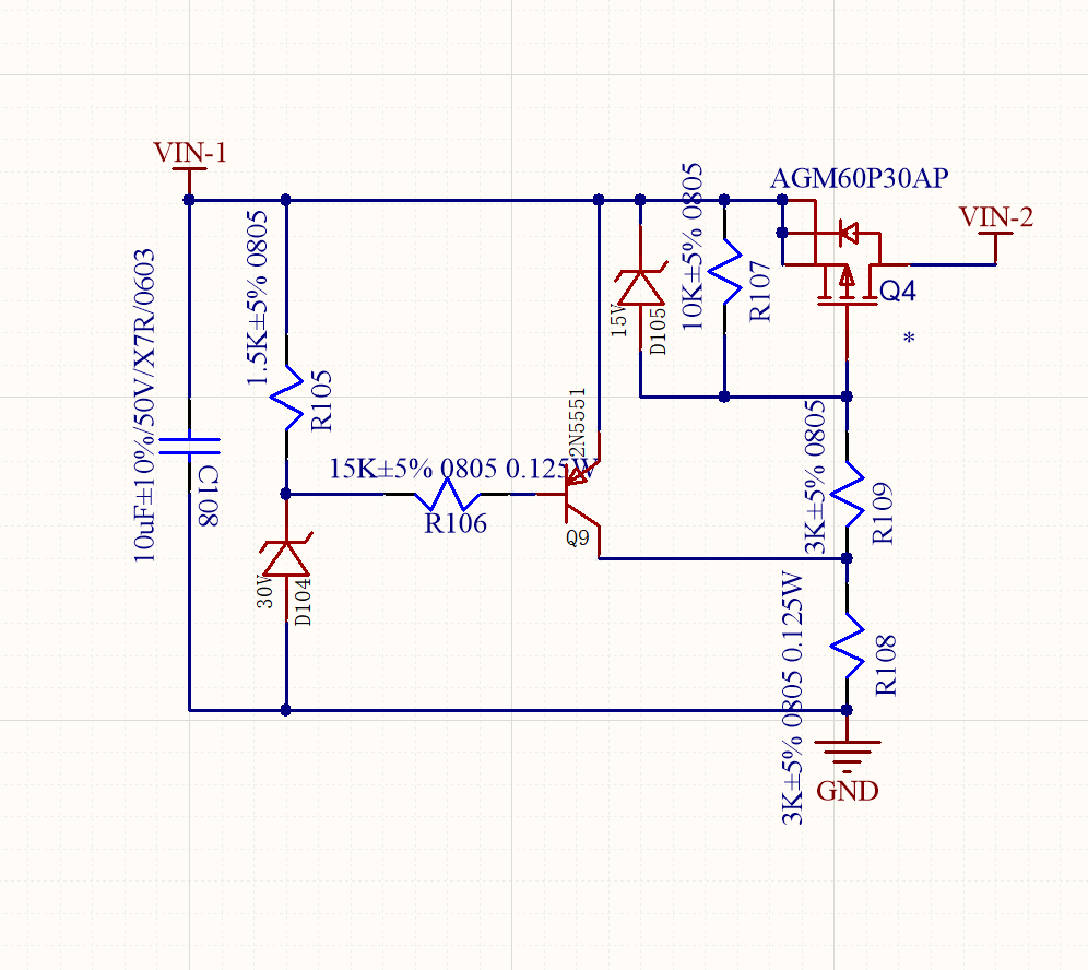

输入12-24V,输入电流最大2A,过压点设定在30V正负1V,这个电路可行不?如果参数不对,要如何调整?

这个过压电路会不会更好?每一个参数的计算过程是怎样的?每一个元件的计算会的教一下哈,谢谢

1K 0805(R105),24V时功耗=0.6W,0805标称是1/4W,所以有点不够用。

24V时功耗=0.6W  这个怎么计算出来的
