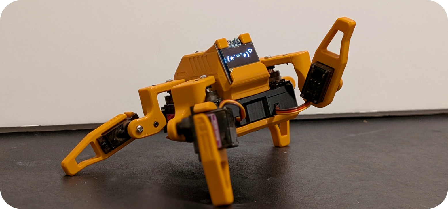

由3D打印部件组装而成的四足机器人。每条腿都配备了一对 MG90S 微型舵机:其中一个舵机负责控制腿部绕垂直轴旋转,另一个则负责控制脚部的运动。单片机控制着全部八个舵机,并利用其内置的无线连接功能,实现了对 Sesame 的遥控。Sesame 还配备了一块 128×64 的 OLED 显示屏,用来展示一系列情绪状态。
从机械结构上看,Sesame 的设计并不算特别复杂。它的出色之处在于,即使运动范围有限,通过四条腿和那块小屏幕的配合,这个机器人也能表达出丰富的情感。
