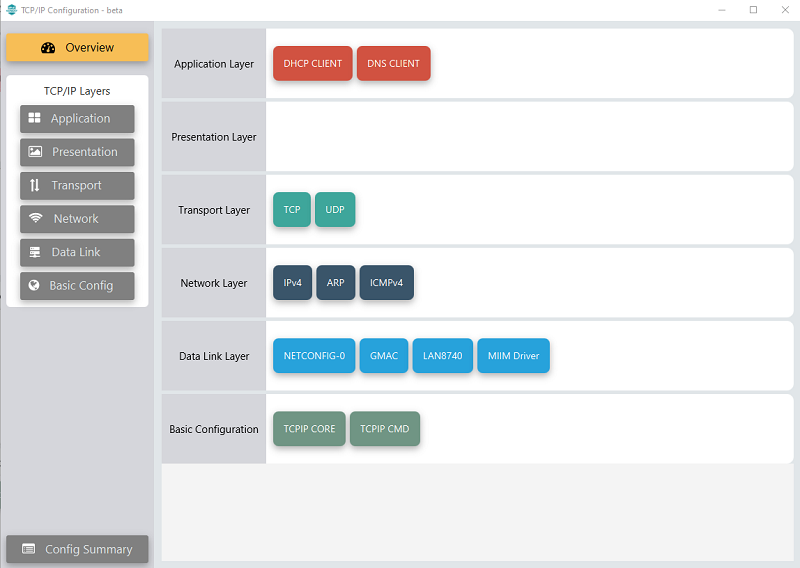

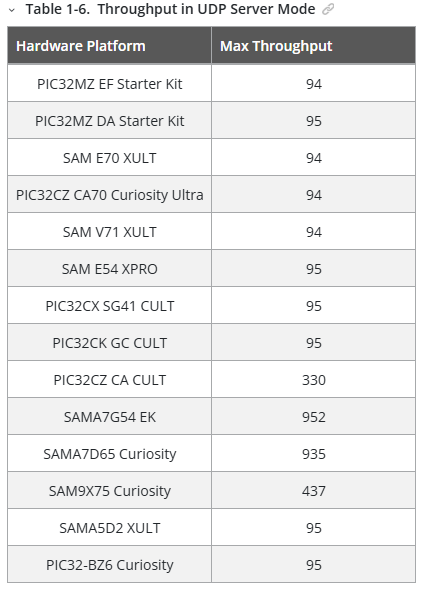

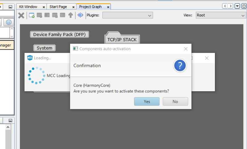

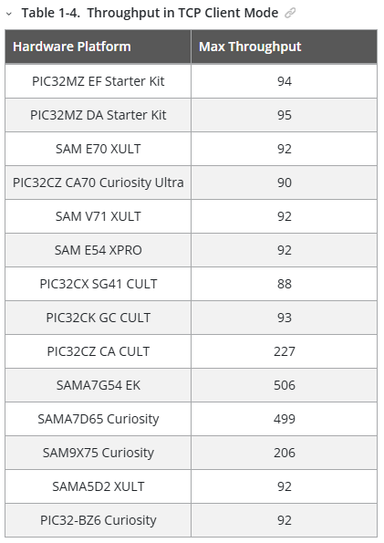

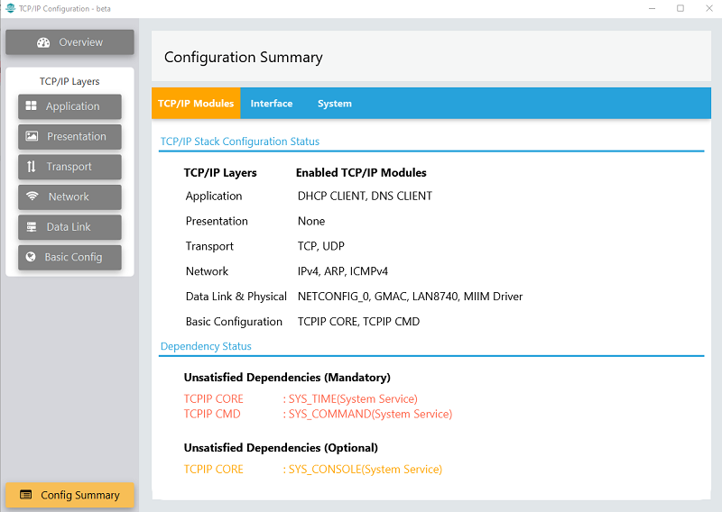

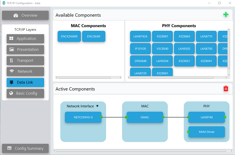

发表于 2026-1-31 13:13:06 | 显示全部楼层 |阅读模式
https://github.com/Microchip-MPLAB-Harmony/net
介绍:
MPLAB Harmony TCP/IP 协议栈通过处理物理网络端口与应用之间所需的大部分交互,为嵌入式网络应用提供了基础。
它包含多个常用应用层的模块,包括用于提供网页服务的 HTTP、用于发送电子邮件的 SMTP、用于提供状态与控制的 SNMP,以及 Telnet、TFTP、SNTP 等等。
此外,该协议栈还包含轻量级且高性能的 TCP 和 UDP 传输层实现,以及其他支持模块,如 IPv4、IPv6、ICMPv4、ICMPv6、DHCPv4、DHCPv6、ARP、NDP、IGMP、DNS 等。
TCP服务器性能
TCP客户端性能
UDP服务器性能
UDP客户端性能
内存占用情况
图形化一键配置
