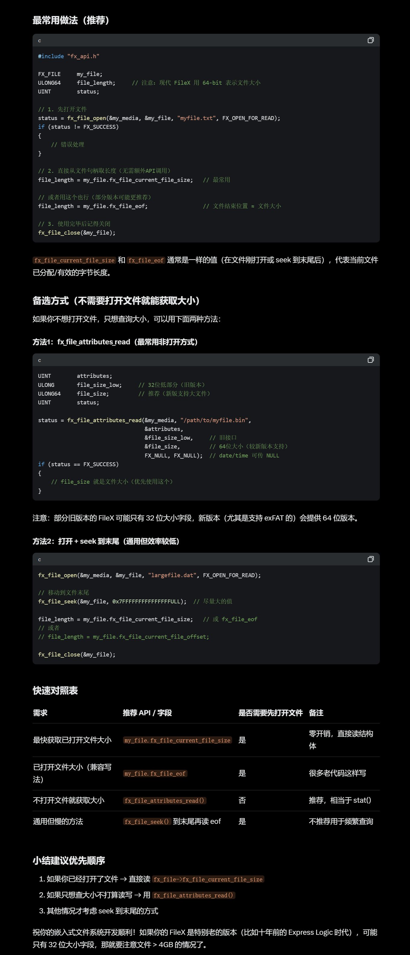

问Grok的答案参考一下,我没用过FileX

通过fx_directory_information_get()。 虽然看着是用于文件夹的,但是文件也可以。

是的,这个方法可以,但是感觉很麻烦,不知道直接open后获取fx_file_current_file_size可以不回头试试
