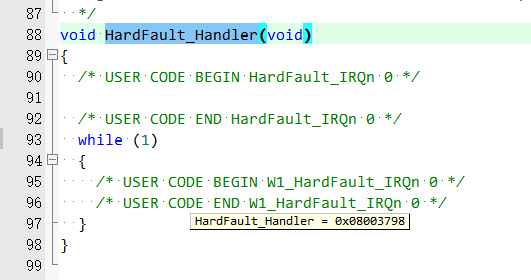

[有问必答] MDK使用EventRecorder时使用DWT时钟会导致进入HardFault_Handler
16
16
发表于 2026-1-29 15:43:19 | 显示全部楼层 |阅读模式
使用DWT时钟不可以,其他时钟可以。不适用RTX时使用DWT可以。
14
17
17
发表于 2026-1-29 16:51:20 | 显示全部楼层
RTX5要开特权模式才能使用DWT吧
121123
发表于 2026-1-30 00:57:35 | 显示全部楼层
注意这个问题没,也就是二楼坛友说的
防不胜防,新版RTX5 V5.9.0的配置向导默认是开启非特权级模式的
https://forum.anfulai.cn/forum.p ... 4321&fromuid=58
