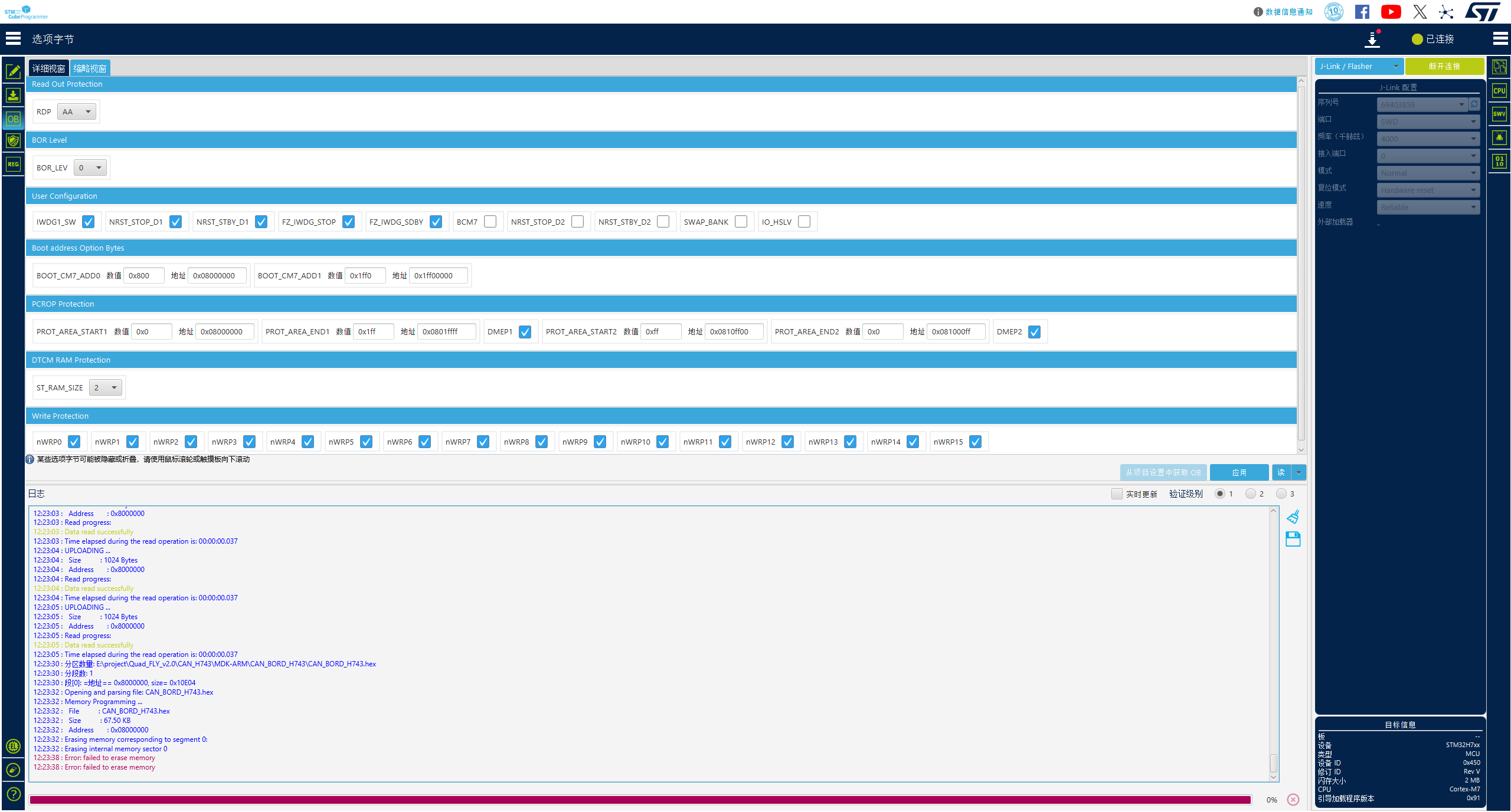

之前有一块核心板就是开了rdp等级1和pcrop功能后,降等级也擦除不了flash
今天新的板子,只开了pcrop功能,又复现了,使用stm32cubeprogrammer才发现只设置了bank1的地址,bank2的地址好像默认设置的?起始地址小于结束地址
现在升rdp再降为0,也解锁不了,一直都是擦除flash失败,还能挽救吗

这个地方是个坑,就是会锁死。
测试STM32H7的代码读保护PCROP和SEC安全访问,配置 DMEP和DMES为0后,容易导致锁死对应BANK

没得救吗
主要是我设置了DMEP和DMES为1,RDP等级降为0会擦除flash,但是也写不进去了好像

是的,如果和我帖子的配置一样,确实无法解除了。
