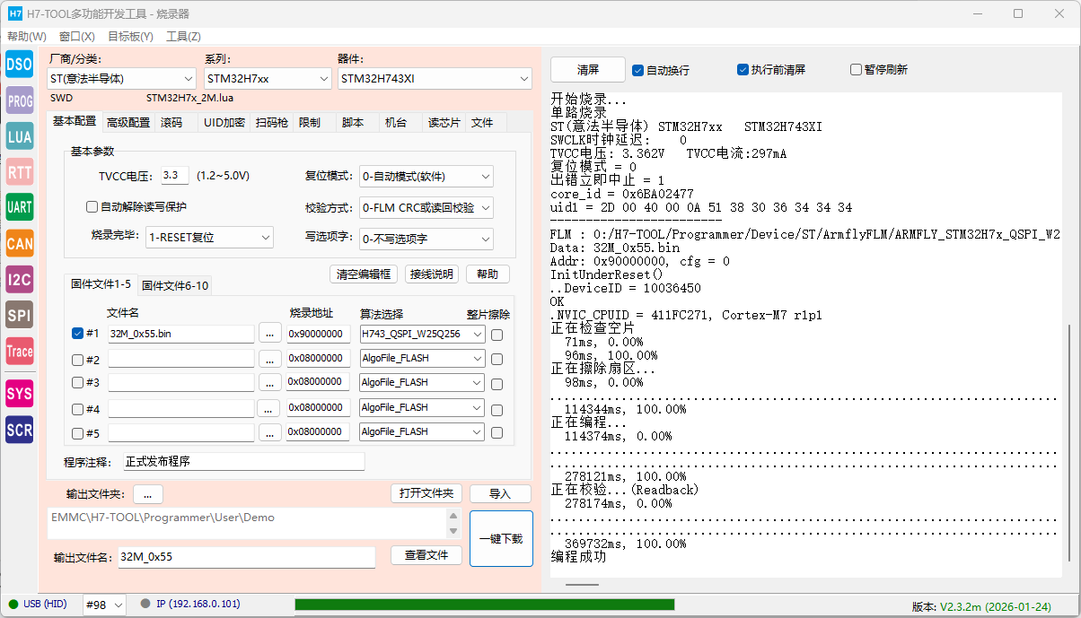

使用我们为V7开发板做的QSPI 算法文件,型号华邦W25Q256,容量32MB字节
算法源码下载V7-060:https://forum.anfulai.cn/forum.php?mod=viewthread&tid=86980&extra=page%3D1
使用我们H7-TOOL实测下载32MB数据
擦除时间114秒
编程时间164秒
校验时间91秒
总时间369秒
