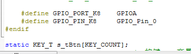

用一块最小系统板,学习按键例程,板子用了一个按键PC13。把stmf407的v5按键例程序移植给它测试。没反应。然后配置到A0,B2用杜邦线碰触,有按键事件打印。可配置其他C,A,D的某几个管脚没有反应。所以,怀疑是否只能特定某几个管脚可以引到按键上?

 楼主| 发表于 2026-1-27 16:17:05 | 显示全部楼层
编译,点红色调试按钮就可以看结果,这个改到用了A0是可以的。按截图里把0改成2就没事件打印

解决了,要这样改
GPIO_InitStructure.GPIO_PuPd = GPIO_PuPd_DOWN;
static uint8_t IsKeyDown1(void) {if ((GPIO_PORT_K1->IDR & GPIO_PIN_K1) == 0) return 0;else return 1;}
