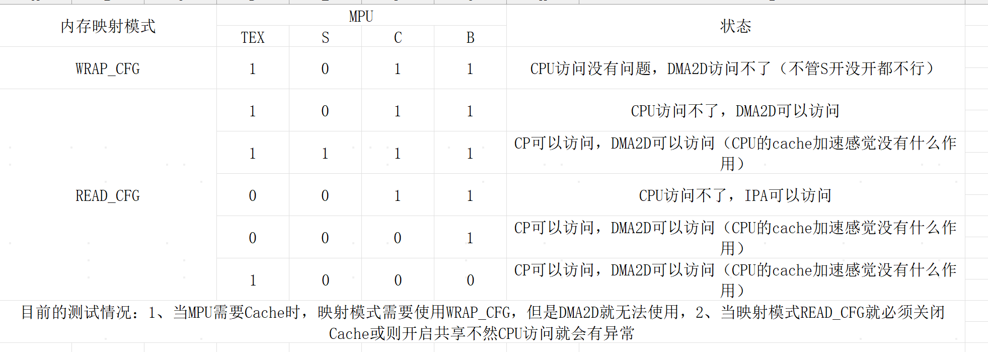

 楼主| 发表于 2026-1-27 18:19:42 | 显示全部楼层
当前的测试状态,是这样的。

 楼主| 发表于 2026-1-28 17:41:25 | 显示全部楼层
eric2013 发表于 2026-1-28 09:52
测试下这个空间控制支持MDMA不,如果支持,可以让MDMA拷贝,性能更强,看看正常不
MDMA目前测试通过改变OSPI的映射模式,不修改MPU(TEX:1,S:0,C:1,B:1),映射模式修改为READ_CFG可以进行传输,传输结束后,映射模式修改WRAP_CFG这个,这样虽然可以正常,但是必须要等MDMA传输完成才可以修改模式,本来是想着CPU和MDMA可以同时渲染提高帧率,但是这样子操作相当于CPU也是在等待,反而显示的帧率更低了
 楼主| 发表于 2026-1-28 18:50:39 | 显示全部楼层
monuo 发表于 2026-1-28 17:41
MDMA目前测试通过改变OSPI的映射模式,不修改MPU(TEX:1,S:0,C:1,B:1),映射模式修改为READ_CFG可以进 ...
目前测试MDMA在READ_CFG模式下传输,要773ms,这个WRAP_CFG模式下使用memcpy拷贝相同的数据只要68ms。挺奇怪的
