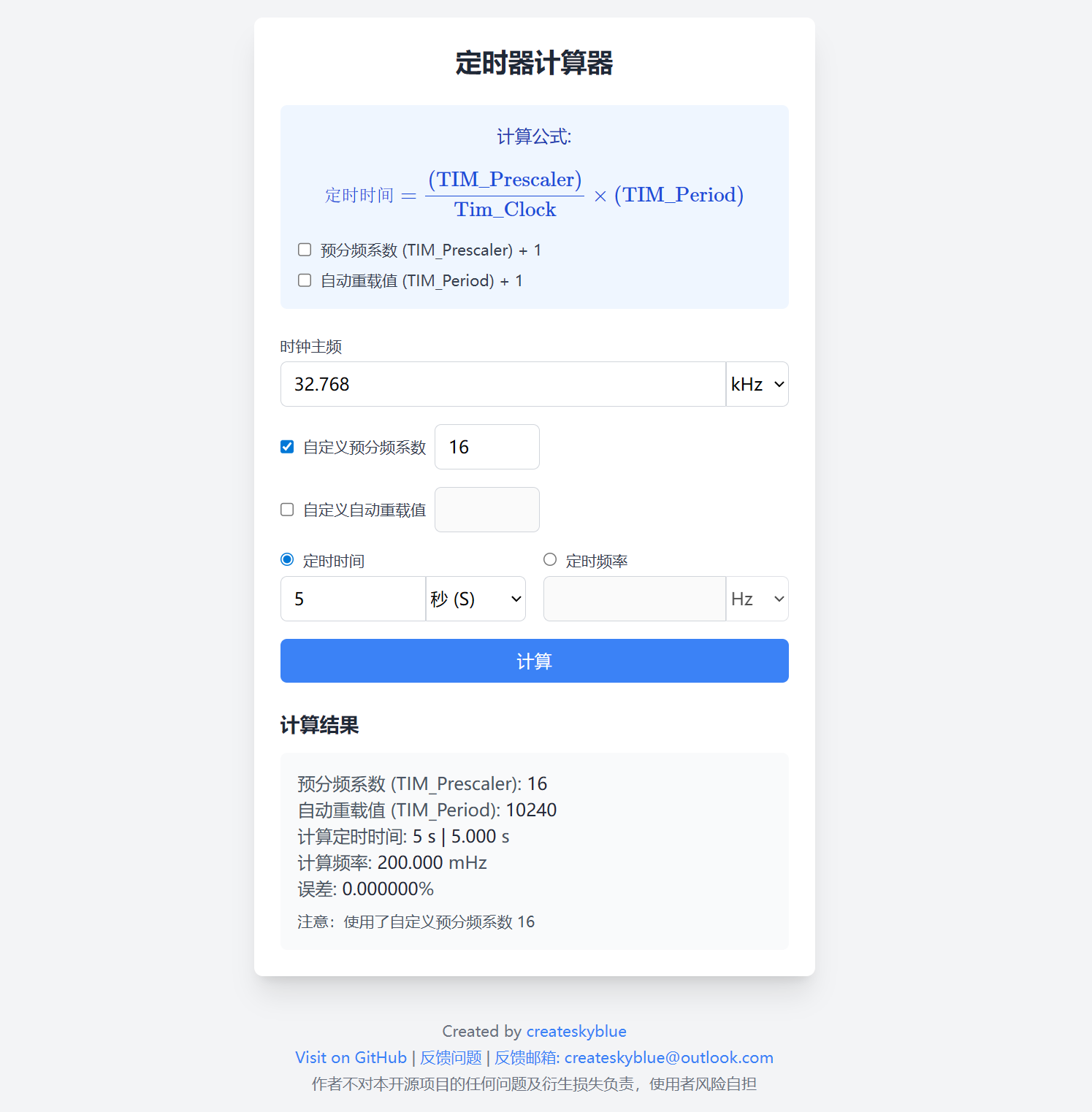

定时器计算器
这是一个用于计算嵌入式系统定时器参数的工具,可以帮助开发者快速确定预分频系数(TIM_Prescaler)和自动重载值(TIM_Period)以达到目标定时时间或频率。
功能特点基本计算功能
  • 根据目标定时时间或频率自动计算最优的预分频系数和自动重载值
  • 支持多种时钟频率单位(MHz、kHz)
  • 支持多种时间单位(秒、毫秒、微秒、纳秒)
  • 支持多种频率单位(Hz、kHz、MHz)
自定义参数功能
  • 可自定义预分频系数,自动计算最优的自动重载值
  • 可自定义自动重载值,自动计算最优的预分频系数
  • 可同时自定义预分频系数和自动重载值,计算实际定时时间和频率以及与目标值的误差
结果显示
  • 显示计算出的预分频系数和自动重载值
  • 显示实际的定时时间和频率
  • 显示计算误差百分比
  • 自动适应单位显示(如 kHz、MHz 等)
使用方法
  • 输入系统时钟频率
  • 选择计算模式:
    • 定时时间:输入目标定时时间
    • 定时频率:输入目标定时频率
  • (可选)勾选"自定义预分频系数"并输入自定义值
  • (可选)勾选"自定义自动重载值"并输入自定义值
  • 点击"计算"按钮
适用场景
  • 嵌入式系统开发中的定时器配置
  • STM32等微控制器的定时器参数计算
  • 需要精确控制时间间隔的应用开发

 楼主| 发表于 2026-1-24 20:04:03 | 显示全部楼层
fxyc87 发表于 2026-1-24 11:17
51时代需要用工具计算,ARM时代没人这么玩了吧?
咋说,cubemx好像没有提供工具,hal库也不能输入频率来直接设定

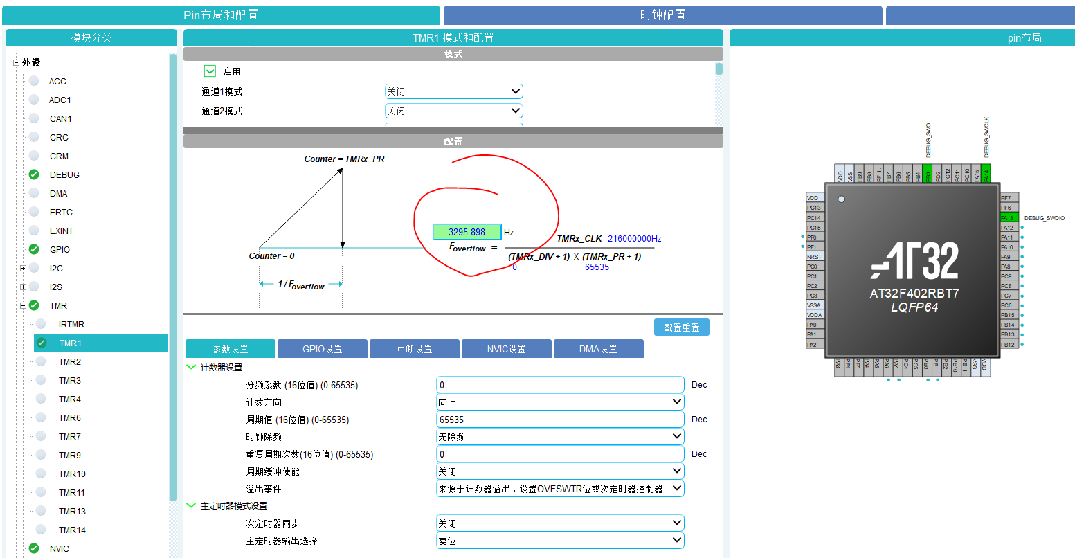

发表于 2026-1-26 09:50:42 | 显示全部楼层
AT32 WorkBench也有类似功能,对于使用者来讲,的确挺方便的。
