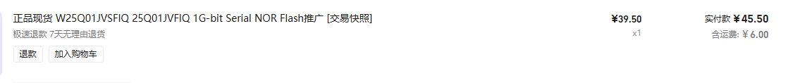

[SPI/QSPI] 128M容量的SPI Flash价格不菲,40一片W25Q01
124425
发表于 2026-1-23 11:23:23 | 显示全部楼层 |阅读模式
整了一片测试下,方便我们TOOL的脱机烧录支持下

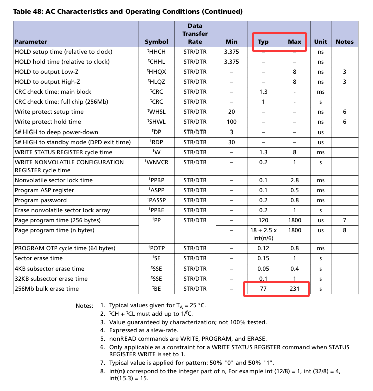

建议更换 MT25QL 系列的
124425
 楼主| 发表于 2026-1-27 09:57:52 | 显示全部楼层
hpdell 发表于 2026-1-26 15:31
建议更换 MT25QL 系列的
差不多,这个的整片擦除时间范围是77 - 231

他的资料是这么写的,但实际擦除时间没有那么久的,

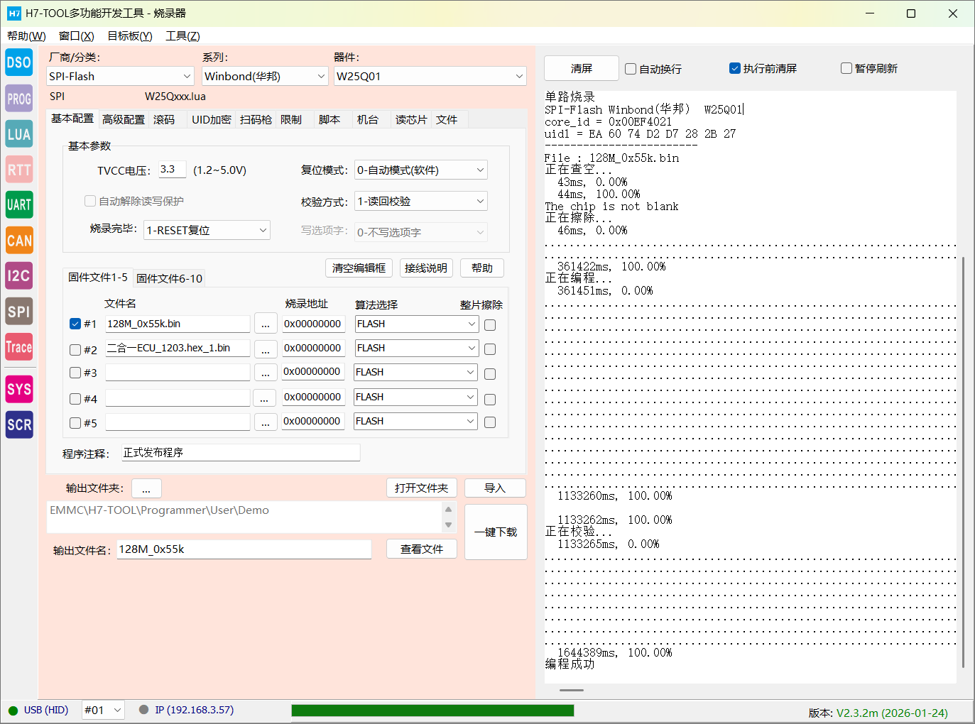

我们H7-TOOL端的脱机烧录执行已经完成
采用的SPI接口方式,烧录128MB字节文件,支持1拖4同时烧录
整片擦除361秒
整片烧录772秒
整片校验511秒
