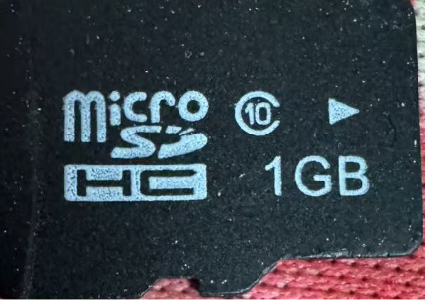

基于STM323H7+SDCard+FATFS, 我用的是一张没有品牌的杂牌的1GB的TF卡,卡面上标有SDHC,以及10的字样。
使用的是SDMMC2, 给SD卡分配的实际时钟频率是25MHZ,就是一直用着正常,用了几个月,发生两次写入错误,概率不是很高,两次错误FATFS返回的都是SD_FR_DENIED
一旦发生这个错误,这个卡就一直写入不了了(读取正常),第一次的时候我把卡反复插拔,然后又擦了一下金手指,然后就不知道是触动了哪里,莫名其妙的好了。
第二次错误的时候,无论怎么弄都还是写入不了,一直返回这个错误,我把SD卡时钟降到10M,然后擦了金手指,然后反复插拔很多次都不行。
但是很奇怪的是,这两次错误,我把卡插在读卡器上,然后读卡器插到电脑上是完全可以正常写入的,也就是说卡是没问题的,但是在STM32H7上就是不行,我换了另外一张8GB的卡插到STM32H7上,也是可以写入的。
也就是说,交叉测试后证明STM32H7和卡都没问题,但是为什么会返回这个错误呢?
大家有遇到过吗?如下是我用的杂牌卡,卡面上标的是SDHC,但是实际HAL_SD_GetCardInfo读出来是SDSC。
我问了一下AI,AI的回答是这种杂牌卡是一张SDSC协议的老卡,STM323的HAL库可能对这种老卡协议不兼容导致,而读卡器和WINDOWS对老卡协议兼容更强,不知道是不是这个原因
