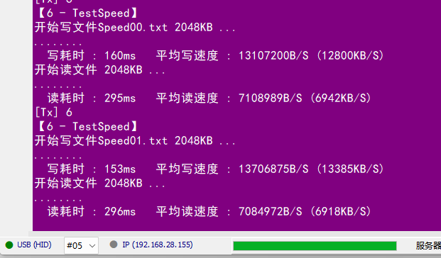

发表于 2026-1-23 10:19:26 | 显示全部楼层
可以试试,缓冲区越大越好,且扇区的整数倍,方便multibock操作,速度最快

感谢硬汉大佬回复,
牛逼,13M+B/s,这个是F4的芯片吗?长期存储稳定可靠吗?
测得缓冲区超过512后SDIO时钟频率要随着减小才行,要不然会返回DISK_ERR。
有实际测F103的最高稳定写入速度吗?缓冲区是多大?SDIO时钟是多大?

谢谢版主。我是8M的HSE,将工程中的时钟配置改了一下,平均写速度 : (2011KB/S), 平均读速度 :  (3586KB/S),是不是已经是实际的上限速度了?因为我的是F407的标准库,SDIO时钟就24M,没有开满50M,DMA收发中断用的同一个来回切换,而这个模板工程是hal库,配置更详尽一些
