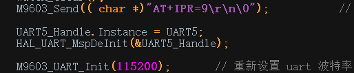

 楼主| 发表于 2026-1-21 17:04:38 | 显示全部楼层
HAL_UART_MspDeInit - 》:
重新配置前有 deinit
reinit 运行到 HAL_NVIC_DisableIRQ(UART5_IRQn)  这个函数就会出现错误了   ???

发表于 2026-1-22 08:56:58 | 显示全部楼层
MX_UART5_Init 和 HAL_UART_MspDeInit 保持自动生成的原样吗?贴的代码不全。
出错误是HardFault吗?试试用 SEGGER HardFault handler https://www.segger.com/downloads/application-notes/
或者手动看寄存器,到底是非法地址(另有寄存器记录这个非法地址)、还是栈溢出

 楼主| 发表于 2026-1-22 09:28:07 | 显示全部楼层
eric2013 发表于 2026-1-22 01:04
下面这个函数前面加HAL_UART_DeInit
if (HAL_UART_Init(&UART5_Handle) != HAL_OK)
可能是我的 HAL_UART_DeInit 这个位置放的不对, 我这个函数放在最上面了 只配置了一下 uart 编号就进行置位配置了

 楼主| 发表于 2026-1-22 09:29:21 | 显示全部楼层
出错误是HardFault吗? ...
基本都是原样的

发表于 2026-1-22 09:47:16 | 显示全部楼层
hpdell 发表于 2026-1-22 09:29
基本都是原样的
那你可以试试我这样的方法,另外写一个修改波特率的api,只在初始化时用 MX_XX,改波特率用 hal api.
这将不涉及中断启停的操作。我一直用着都没问题
