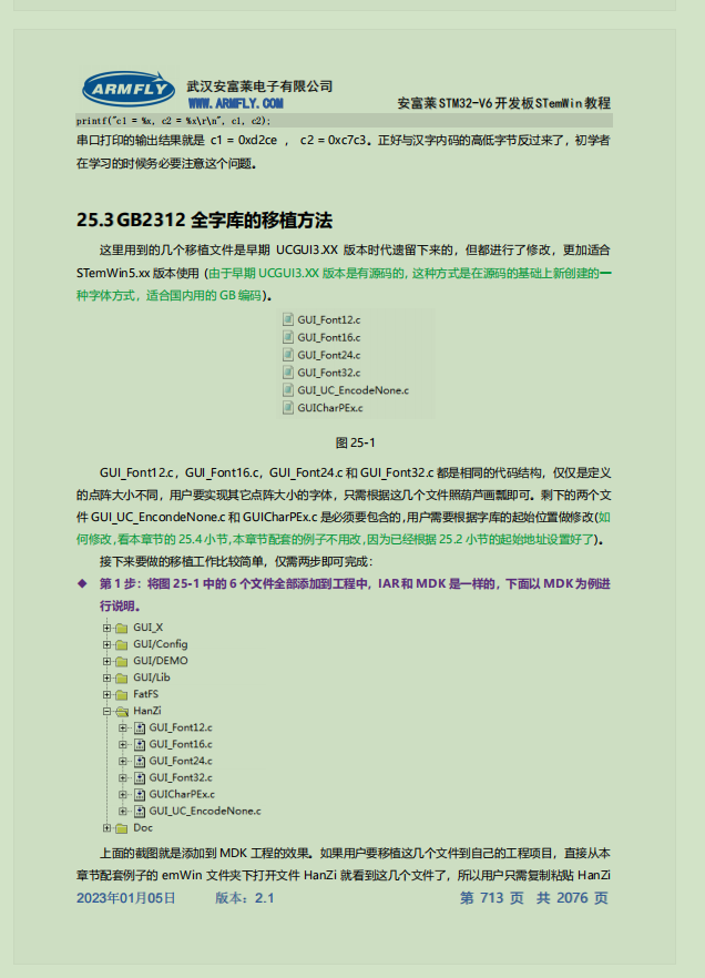

使用原子哥的一个TextCN汉字显示例程,在原工程下汉字可以显示,但是将它编译成库之后在新工程下汉字就不能显示了,后面发现是一个文件GUI_UC_EncodeNone.c没有添加进新工程中,添加了之后汉字就能显示,是为什么一定要添加这个文件,这个文件的内容不应该已经被编译进库文件了吗?求解。

你这个应该是早期GBK字库添加玩法吧,适配GBK编码使用的

 楼主| 发表于 2026-1-21 11:12:23 | 显示全部楼层
是这样操作的,原工程因为本来就有这个文件所以没问题,库工程不添加就会有问题,但按理来说这个文件的函数和变量已经编译进库里面了,能直接调用才对,而且在库工程下添加这个文件居然没有报重复定义的错误,没想通

这个本来就不是在库里面的,是专门定义的一个字体。
