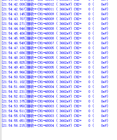

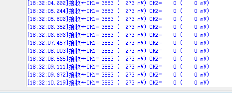

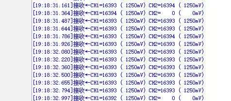

2d039e16423f1409fde5ff52694cb68c.jpg 同时双通道输出   一路接可调电源 一路接地 采集会串到另一通道上 也会出现3583采集

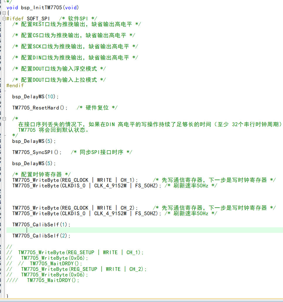

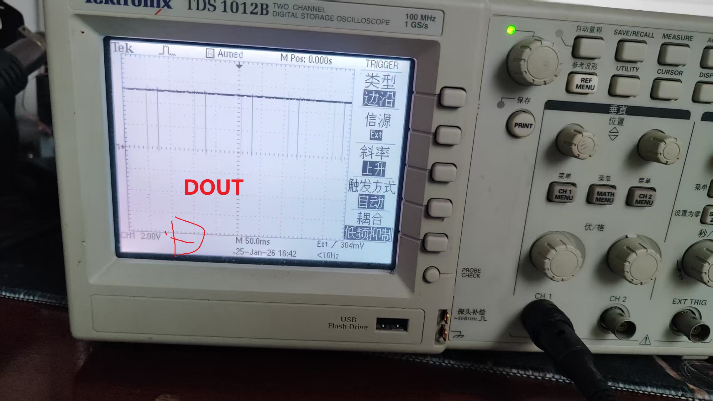

 楼主| 发表于 2026-1-25 15:31:21 | 显示全部楼层

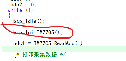

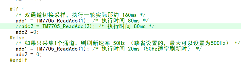

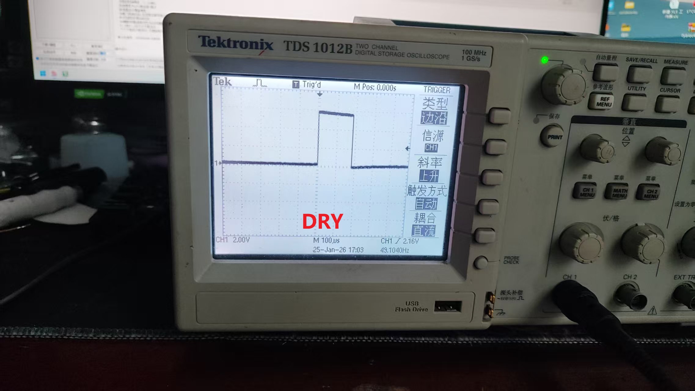

1babc9f97592ccf888ead6108506b410.jpg 8b91d44863350de26e1edab6a5952b71.jpg aa0463b47d5ef46e43f59316ff19a105.jpg bac581b79f7a5c65d6b06e28792334bd.jpg

 楼主| 发表于 2026-1-27 21:56:20 | 显示全部楼层
eric2013 发表于 2026-1-27 10:17
是不是你的模组问题,也排除了。
7705-06.png 换了3个模组了都是这个问题,都是通道一单独采集有问题,通道二没有问题
