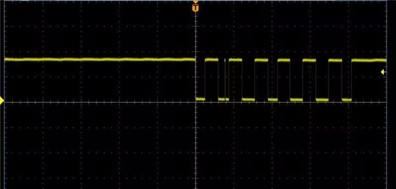

而且关掉一个频繁的中断基本问题就不在发生,我很疑惑,就算被中断打断,他是硬件SPI,也不应该影响它工作,通过努力捕获到NSS 有以下波形,发现插入一个小的横线,我就开始怀疑芯片的问题,怀疑有BUG

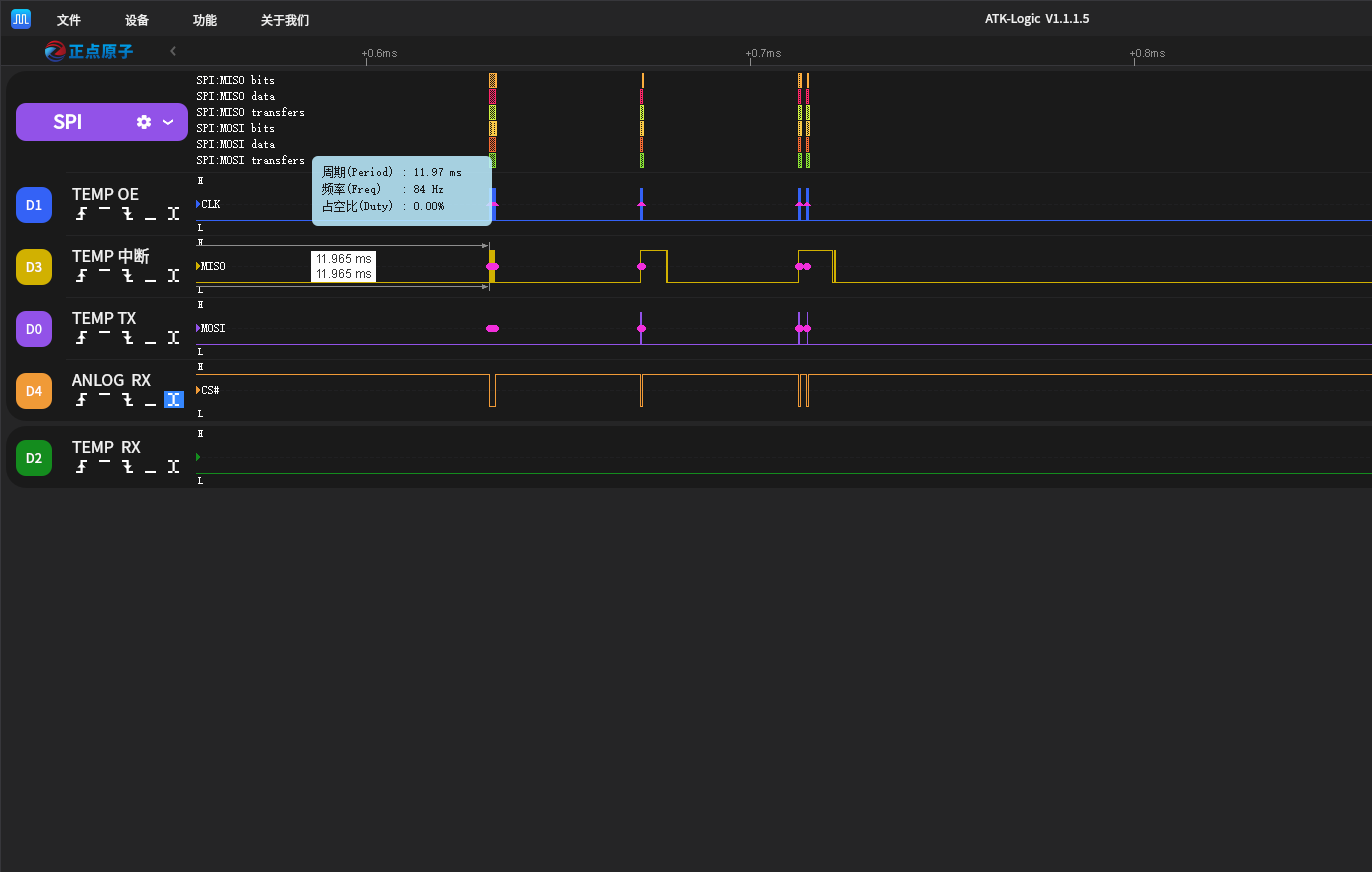

正常波形如图
异常波形如图
终于定位到问题了
当中断来时,如果正在配置通道时被打断
    if (HAL_SPI_Transmit(hspi, arr, 2, 100) != HAL_OK)    {
// 错误处理 - 可以添加错误日志或错误状态设置
Error_Handler();
他会导致 先传输一个8bit 拉高NSS ,后续被中断恢复后,在传输后一个字节即通道配置字节,导致通道配置没有写入
